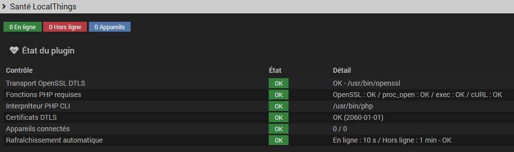

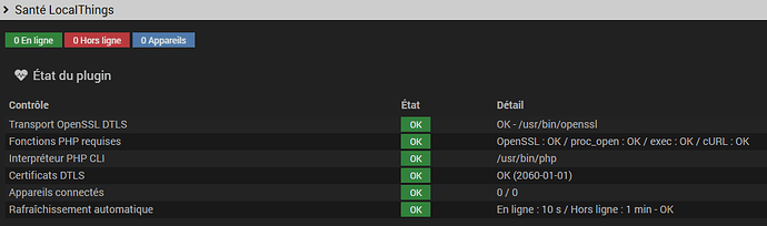

Chez mois il n’arrive pas à trouver aucun appareil. J’ai une pompe à chaleur Samsung HT Quiet mono 8kW (AE080BXYDGG - QUIET HT), installée fin 2023 et 3 Air conditioning installé en 2018.
La santé du plugin est OK:
Le Démon et les dépendances sont aussi OK.
La version du plugin est: v0.4.8 (2026-08-23 01:08:42) et je suis en Jeedom 4.6.1 sur Rpi 4.
