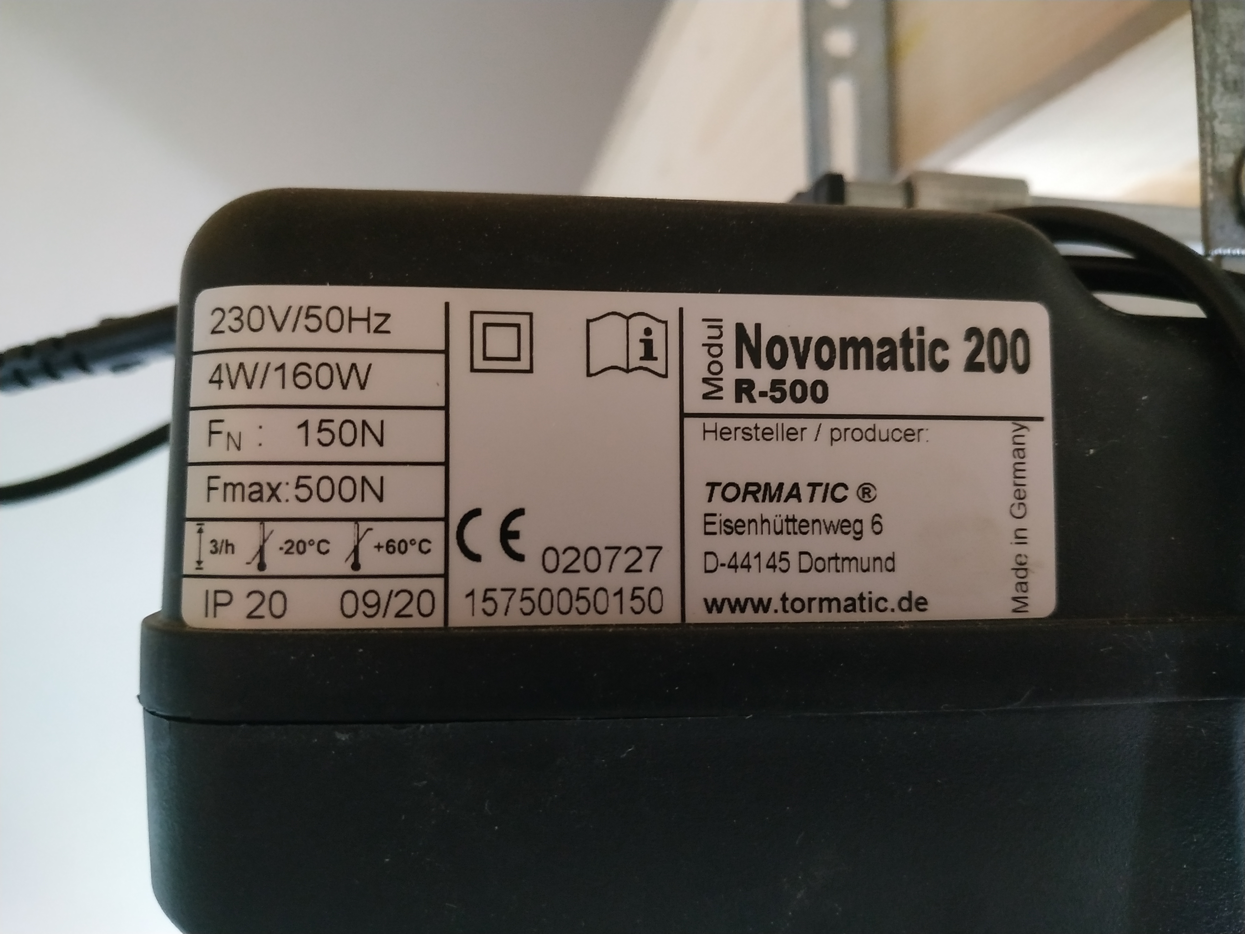

J’ai un module Meross pour connecter ma porte de garage. Mon moteur est un Novomatic 200, j’ai suivis les instructions fournis par Meross quand j’ai demander si mon moteur été compatible. Hélas je n’arrive pas à le faire fonctionner. Je vous joints les photos de base du branchement du moteur, l’explication de montage de Meross et mon branchement.

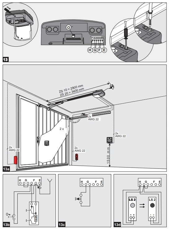

J’ai une sorte de U en métal qui est branché sur le lettre G qui ouvre et ferme la porte si je l’enlève je ne peux plus ouvrir ou fermer la porte manuellement ou avec la télécommande habituel.
J’ai brancher le module sur la lettre F comme indiqué par le support Meross mais aucun résultat…
Le U en métal comme tu u dis c’est pour utiliser un contact de sécurité
Pour piloter la porte c’est sur F qu’il faut raccorder
Tu as bien laissé le pont sur le G , et pour test tu peux utiliser un morceau de fils pour créer une impulsion sur le F

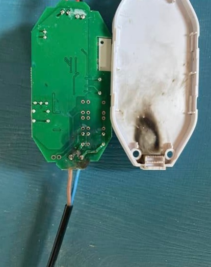

j’ai trouvé le souci… le module a bruler !! on va faire jouer leboncoin maintenant.
