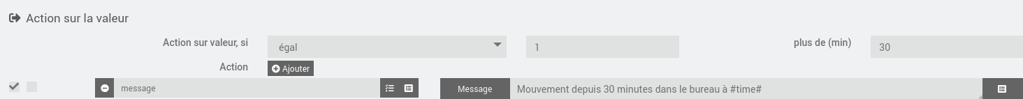

Dans la config avancée de la commande il y a une option pour ça.

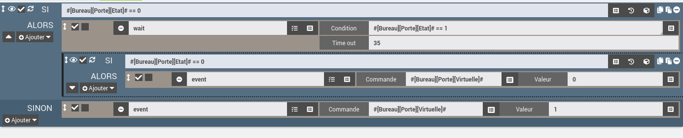

Un wait avec la condition inverse et après le WAIT un SI avec la condition pour tester si toujours valide ou si c’est le timeout du wait.

  • Si tu veux un truc précis à la seconde près, c’est la proposition de @Mips
    Exemple concret avec une porte virtuelle qui s’ouvre en même temps que la vraie porte mais qui se ferme 35 secondes après la que la vraie porte soit fermée. Et si on re-ouvre la vraie porte avant les 35 secondes, la porte virtuelle s’ouvre aussitôt.
    C’est le genre de scénario qui souffre en dessous de la seconde lorsque les enfants jouent avec les portes ! :smile:

L’Action sur la valeur, c’est simple mais pas précis et pas utilisable sur plusieurs valeurs comme pour faire un :
  • fenêtre ouverte depuis 3 minutes pour couper le chauffage ou fenêtre fermée depuis 2 minutes pour rallumer le chauffage
Je suis bien d’accord avec toi sur ce que veux l’utilisateur et je me suis souvent fait la remarque que le core (Jeedom) devrait retravailler cette possibilité d’action sur valeur en terme de visibilité et de précision car les exemples que tu cites sont très utilisés en domotique et aller chercher ça dans les fonctionnalités avancées d’une commande ce n’est pas génial (d’autant plus que le résultat n’est effectivement pas très précis) !
