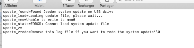

j’ai enfin un fichier log sur la clé :

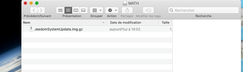

Il fait quelle taille le fichier JeedomSystemUpdate.img.gz sur la clé USB ?
Je crois reconnaitre MacOS sur la capture non ? Dans l’affirmative le fichier n’aurait-il pas été décompressé automatiquement par Safari et tu aurais rajouté l’extension .gz ensuite ?
le fichier fait 3,5 go et effectivement Safari a créé un .gz
L’erreur que tu rencontres vient donc bien de là, le fichier a été décompressé il ne peut pas être chargé car il est trop lourd. Il me semble qu’il y a 2 solutions dans ce cas :

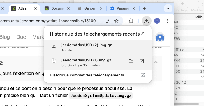

j’ai télécharger le recovery avec google chrome mais j’ai toujours l’extention en .gz….
Oui c’est l’attendu et ce dont on a besoin pour que le processus aboutisse. La documentation précise bien qu’il faut un fichier JeedomSystemUpdate.img.gz
Précédemment Safari a décompressé le fichier comme il sait si bien le faire par défaut. Je ne sais pas pourquoi ni comment l’extension .gz était revenue mais la taille de 3.5Go confirme que le fichier était décompressé. Il faut bien utiliser un fichier compressé d’environ 1Go.

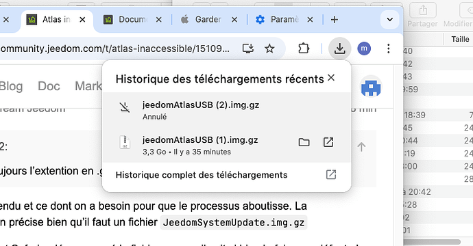

voila ce que donne le fichier téléchargé avec chrome ; je suis loin des 1Go…
Mais pourquoi AtlasUSB !?!?
C’est ce fichier qu’il faut utiliser : https://images.jeedom.com/atlas/JeedomAtlas-4.6.1_Bookworm-12.14.img.gz
