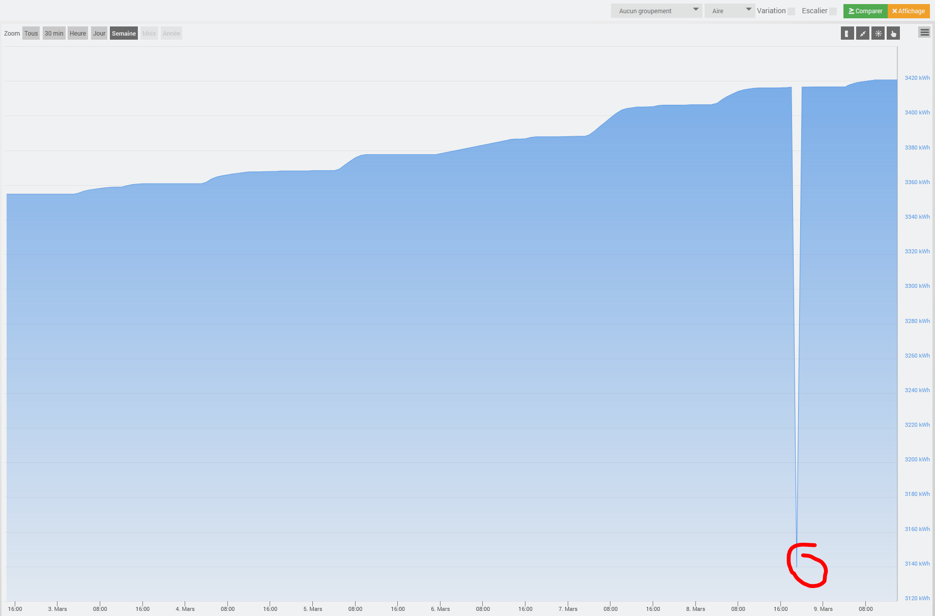

Astuce pour ignorer les petits bugs de remontées de consommation?
Je rencontre régulièrement des petits bugs de lecture « Consommation » notamment sur le Qubino Smart Meter. (voir ci-dessous)
Etant donné que je calcule mes consommations (jour - mois - année) par différentiel de valeurs maxi et mini, je me retrouve avec des valeurs fausses.
Ex pour le report journalier : maxbetween(#[CONSOMMATIONS][Smart Meter - PAC][Consommation kWh]#,today 00:00:00,now)-minbetween(#[CONSOMMATIONS][Smart Meter - PAC][Consommation kWh]#,today 00:00:00,now)
Du coup je me paluche tous les historiques pour remettre les graphs dans l’ordre.
(PS, ça va quand je le vois rapidement, mais quand il se passe 3-4 jours, ça fait beaucoup de points à supprimer…).
N’y aurait-il pas une astuce pour cadrer les reports de consommation ? Genre : Jamais une valeur inférieure à la dernière valeur mesurée, et supérieure « dans la limite du crédible » :grin: (A coder, pas évident)
Merci à vous ! :pray:

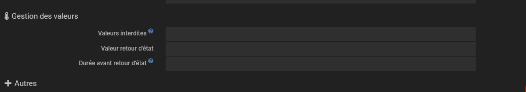

Salut toni,
Dans la conf des commandes (roue crantée en face des commandes) tu as dans l’onglet configuration :
Jamais utilisé mais je pense que si tu met 0 dans les valeurs interdites, il y a moyen qu’elle ne soit pas prise en compte.
et tu dois également pouvoir définir les valeurs min/max qui auront l’effet de limiter les valeurs à ces bornes.

Salut Ben,
Ça j’ai déjà fait, j’ai capé avec des valeurs cohérentes :blush: le problème c’est que ce n’est pas un 0. Dans l’exemple, il m’a renvoyé un 3140 kWh, et ensuite il repart tranquille avec la bonne valeur (3415 kWh) - Delta : 300 kWh de chauffage dans la journée ! :slight_smile:
