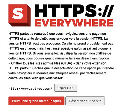

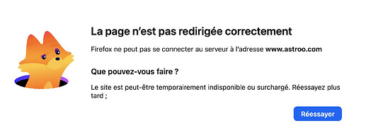

Astrologie horoscope Astroo semble HS
Le site de récupération me semble HS. Ponctuellement ou pas je ne sais pas.
Difficile d’en trouvé un qui reste à priori.

Lorsque je mets https://www.astroo.com les navigateurs remplacent par http sans la sécurisation systématiquement. Alors que normalement j’ai https forcé d’activé partout
Donc j’ai cherché sur mon réseau sans rien trouver de probant, j’ai vérifié mes réglages Dream machine unifi et tout est ok.
Au final j’ai joué la facilité et demandé à chatgpt ce qu’il en pensait. Et après quelques tests avec terminal, le pb est chez Astro, ils transforment le https en http. Depuis mon adresse IP, https://www.astroo.com renvoie HTTP/2 302 Location: http://www.astroo.com.
De plus, http://www.astroo.com renvoie lui-même HTTP/1.1 302 Location: http://www.astroo.com, ce qui crée une boucle de redirection.
Le problème se produit en IPv4 et IPv6.
a voir si je ne force pas le http://

Depuis un certain temps, je ne peux plus accéder normalement à www.astroo.com depuis ma connexion Internet fixe.
Le problème se produit avec Chrome, Firefox et Brave. Le site fonctionne en revanche lorsque je passe par la 4G de mon téléphone.
J'ai effectué des tests avec curl et constaté le problème suivant :
https://www.astroo.com renvoie :
HTTP/2 302
Et, point particulièrement important, http://www.astroo.com renvoie également :
HTTP/1.1 302 Found
Il semble donc y avoir une boucle de redirection côté serveur.
Le problème est identique en IPv4 et IPv6. Mon DNS résout correctement www.astroo.com vers 213.186.33.4.
Pourriez-vous vérifier la configuration Apache / redirection HTTP-HTTPS de www.astroo.com ?
