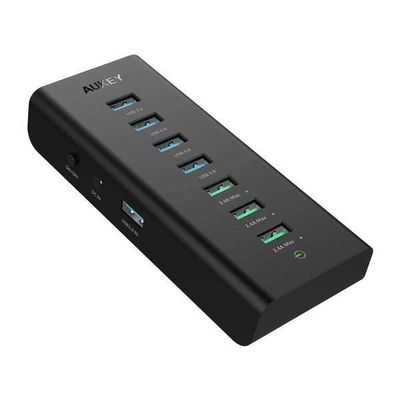

C’est un hub aukey avec 4 ports.
Dessus est branché dongle bluetooth + rf2player.
Le zigbee et zwave sont eux branchés sur les ports de la box.
J’ai donc peut être un pb au niveau du hub.
Ce n’est peut pas le meilleur branchement ?
Qu’entendez vous Arnaud par rallonge hub?
Le hub a bien une bonne alimentation externe ?
Rien n’est branché sur de l’USB 3 ?

Si le hub n’a pas une alimentation externe, c’est n’est pas fiable.
Il faut prendre un hub alimenté.
aukey-hub-usb-alimente-avec-3-ports-de-charge-et
J’ai celui ci
Il a bien une alimentation branchée sur le secteur.
Oui l’alimentation est bien sur secteur
