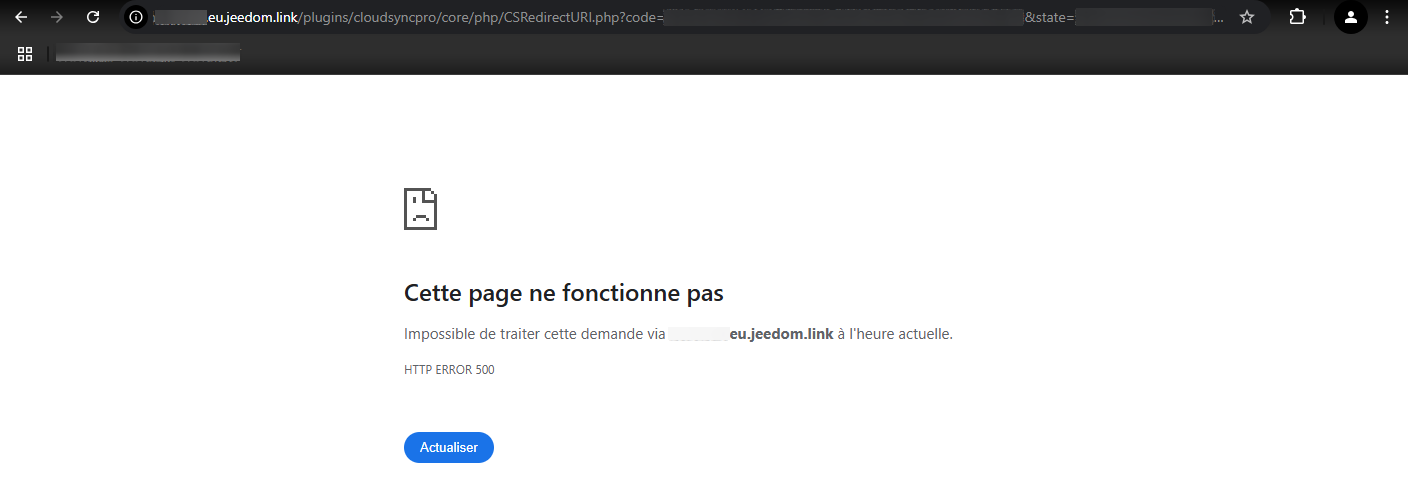

Sur mon environnement de dev (Debian 12 / Jeedom 4.5 beta), l’association ne se fait pas J’obtiens en permanence la page suivante :
Je précise qu’avant la fin de validité du certificat, tout était OK sur mon environnement de dev.
C’est juste l’association qui semble pêcher :wink:

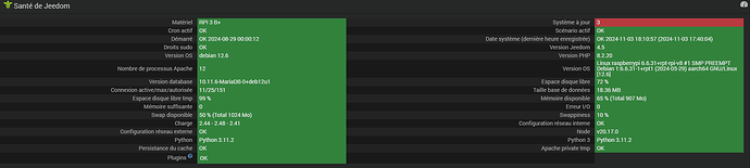

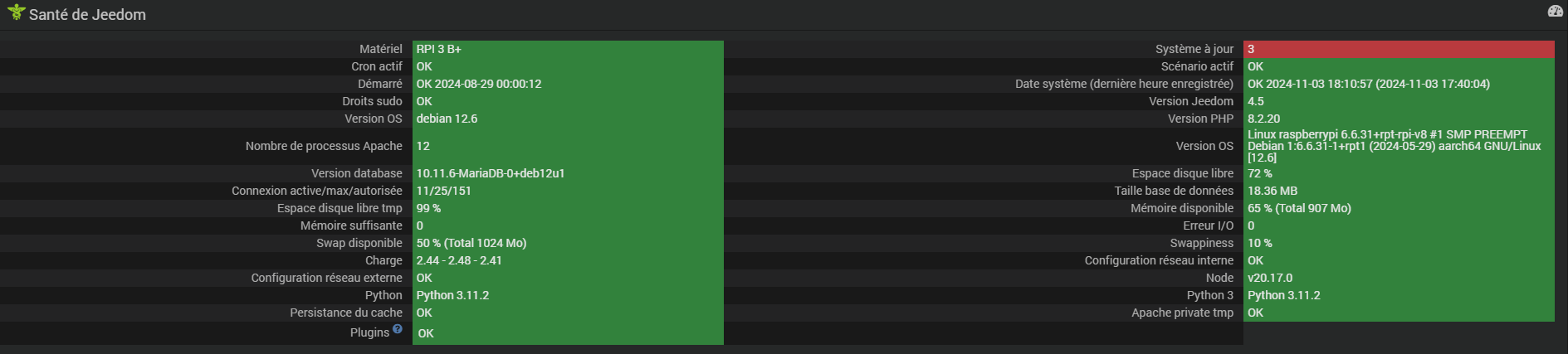

Dépendances à jour !
Santé :
