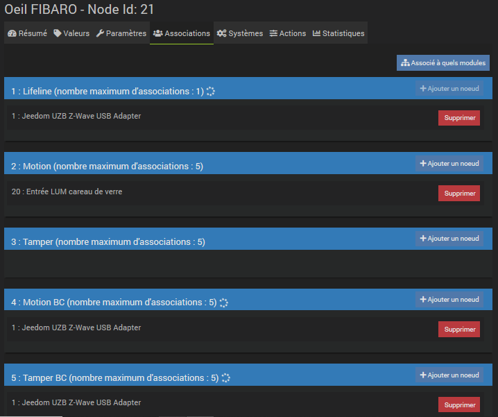

Débutant sur jeedom, j’essaie désespérément de relier en direct un module FGMS 001 ZW5 et un éclairage extérieur relié à un module ZMNHAD QBINO. Je fonctionnait avant avec un sénario mais je trouvais que la réactivité n’était pas suffisante, et puis j’ai envie de tester ce mode qui me semble moins vorace et fonctionne même box arrêtée (si j’ai bien compris !).
Donc mes deux modules sont inclus, paramétrés, mais lorsque je déclare dans l’oeil association 2 motion lumière ext(puis réveil avec triple appui sur le bp) ma lampe ext s’allume mais ne s’éteint plus. Si je l’éteint manuellement, elle se rallume seule au bout de quelques secondes…
Avez-vous une idée ?
