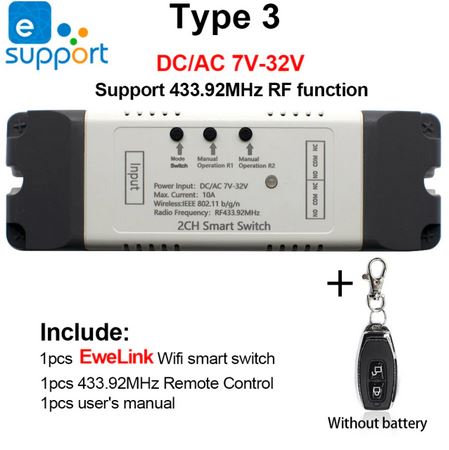

Je pensais donc acheter un switch du type :
switch
Il a l’avantage d’être RF, donc avec un ajout facile de télécommandes supplémentaires (enfin je crois).
et je pense l’utiliser sur Jeedom grâce au plugin wifilightV2 (que j’adore !)
@bernardfr.caron sais-tu s’il a déjà été intégré avec ton plugin ?
Mais j’ai plusieurs questions :
  • Que pensez-vous de ce switch ?
  • Ce switch existe en 2 voltages : 7-32V ou 85-250V. Vu que j’ai accès à ces 2 possibilités, pensez-vous qu’un choix est meilleur que l’autre (style le 250V réceptionne mieux ou moins bien le RF,…) ? Ou cela n’a pas d’importance ?

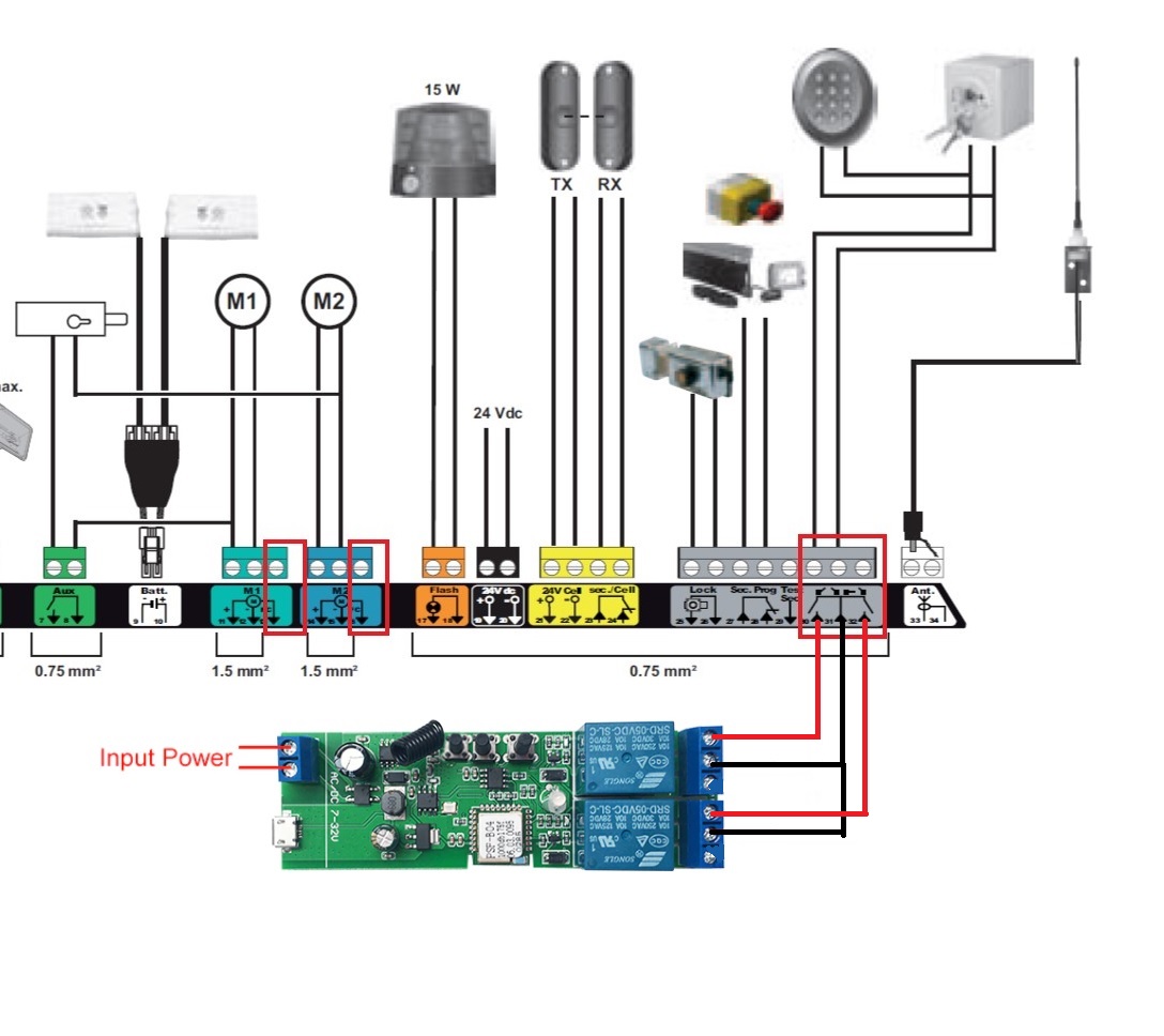

  • En terme de connexions, comment brancher ce switch au boitier de contrôle ? J’ai bien identifié les broches concernés (30,31 et 32) pour une ouverture complète ou partielle.
    Je pensais mettre le 30 sur NC1, le 32 sur NC2 et le 31 sur les COM1 et COM2. Qu’en pensez-vous ?

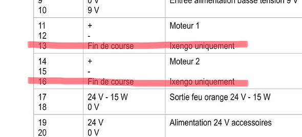

  • En broche 13 et 16, dans la doc Somfy, il est indiqué « Fin de course » pour les 2 moteurs . Pensez-vous que grâce à ces broches, je pourrais récupérer l’état d’ouverture du portail ? Si oui, via quelle astuce ?

Sur ma doc, c’est juste mis « non utilisé »

Pour le voltage de ton switch peut importe, il s’agit juste de son courant d’entré, si tu as tu 12 ou 24V sur la carte de ton portail tu prends le 7-32V, sinon le 85-250V que tu branches direct sur phase/neutre de l’alimentation de ton portail.

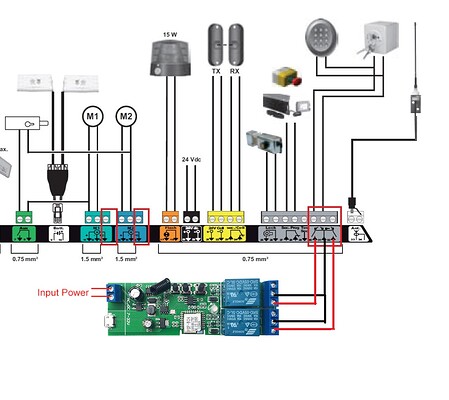

Pour le brancher sur ta carte de portail il s’agit d’un « bête » contact sec (enfin de 2 en l’occurrence) à relier sur 2 relais donc ce montage devrait être bon (photo de ton switch vue de l’intérieur) :
Si jamais cela ne marche pas il faut peut être inverser les 2 fils rouges :
