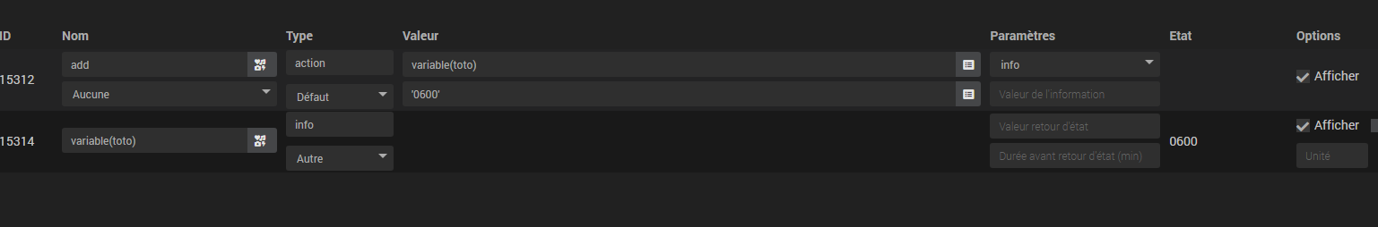

comment assigner à une variable une valeur avec des zéros au début (et éventuellement à la fin) au moyen d’une commande action d’une virtuelle.
Le pourquoi du shmilblic
je veux assigner la valeur 0600 (par exemple) à une variable « ma_variable » (et non 6, il me faut les zéro pour faire un cron à 0600 et non 0006).

Vous n’avez pas besoin des zeros initiaux donc ne vous prenez pas la tête et gardez juste le nombre 600 (ou 45 si vous voulez déclencher à 0h45)
Jeedom va ajouter tout seul des zéros devant pour avoir un nombre sur 4 chiffres.

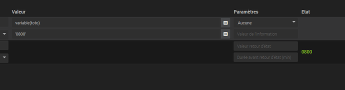

tout a fait d’accord et j’ai failli me faire écharper, mon épouse étant correctrice !! Encore une erreur provoqué quelque part entre le dossier et le clavier et comme chacun sait : Mozard n’est pas né en Russie mais à la Garenne-Beuzon. En attendant justement tout en écoutant interprété Wolfang j’ai résolu mon problème en passant par un scénario. Peut etre pas très beau (le scénario !!) mais il fait le job.
