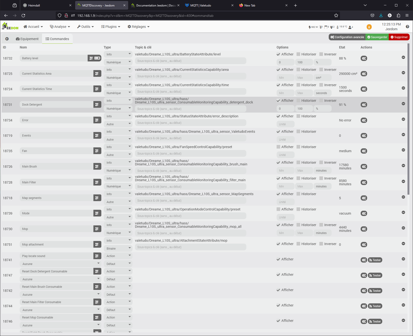

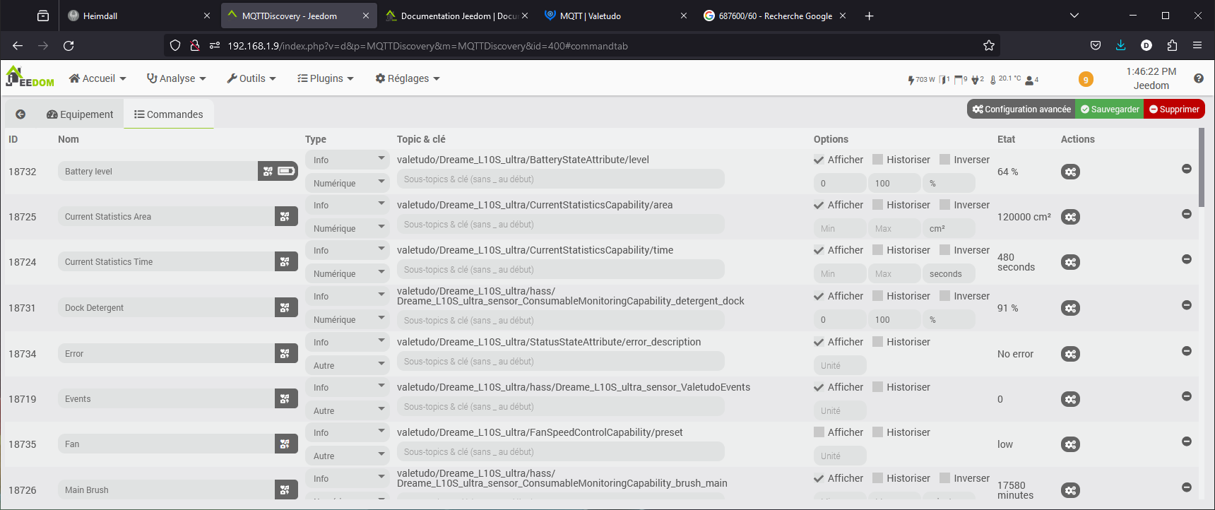

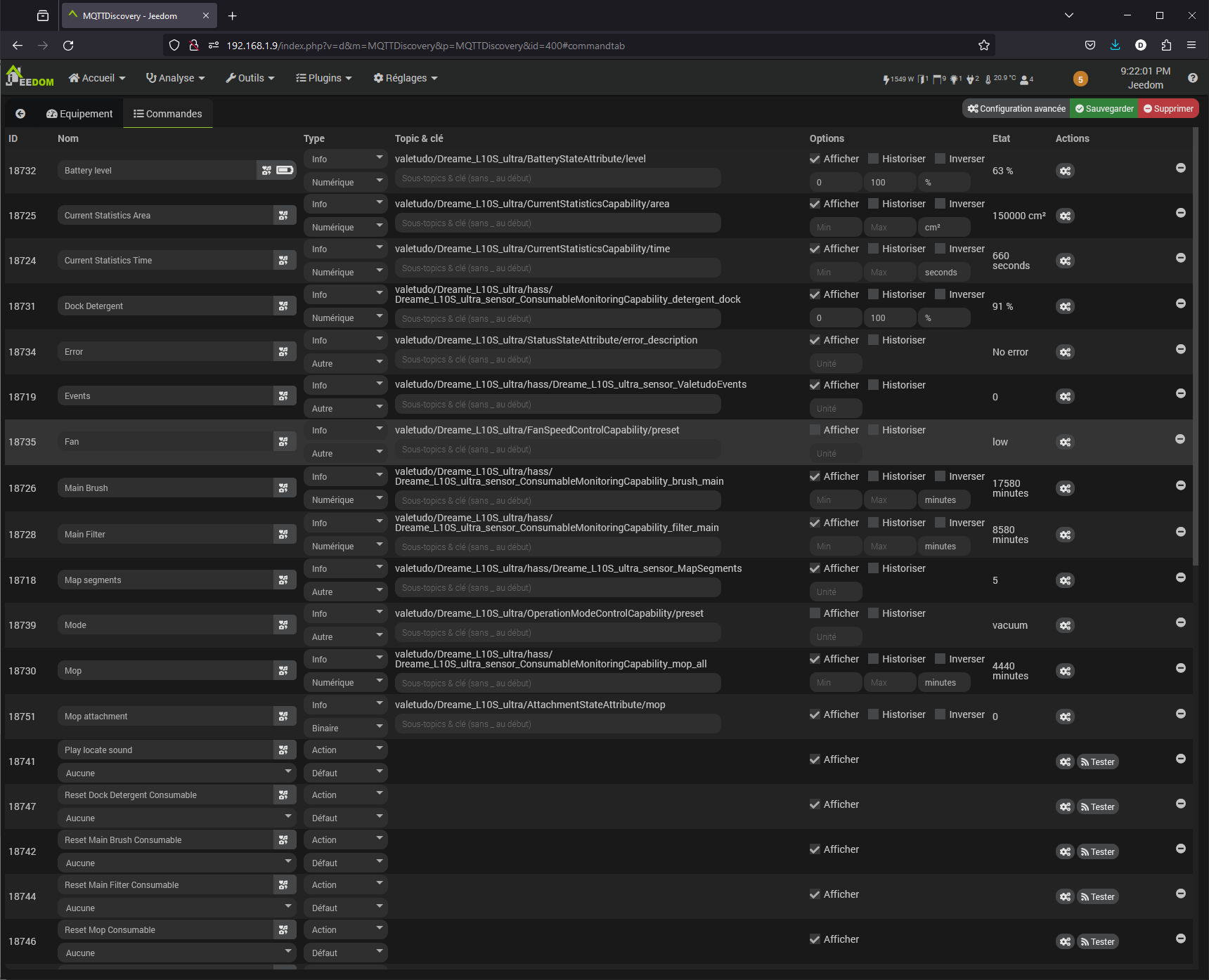

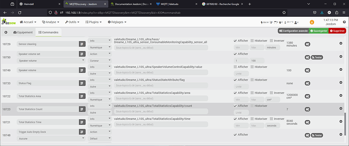

Concernant les commandes, on en voit plein et aussi des actions (et il y en a encore plus bas qu’on ne voit pas)
donc pourquoi dire cela?

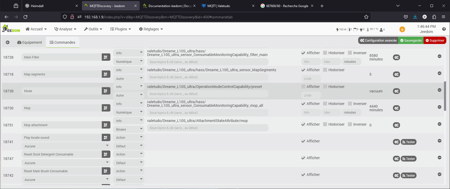

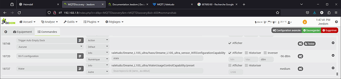

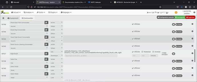

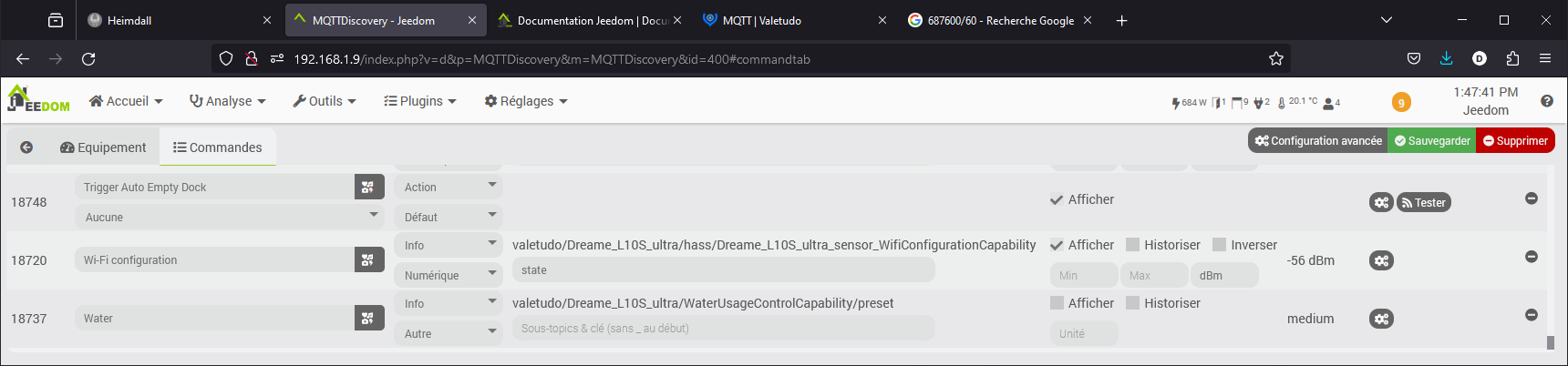

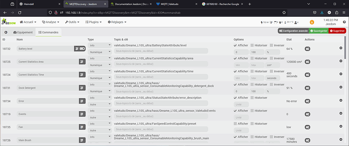

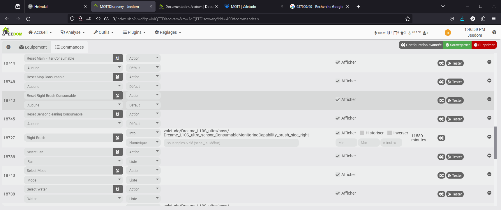

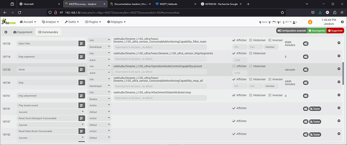

Concernant les commandes. Tu as tout sur les 2 screens et concernant les actions, c’est ma faute effectivement, il n’y a que les resets compteurs désolé et le réglage volume. My bad, c’était un abus de language dans le sens ou je n’ai pas d’action de pilotage aspirateur ou sérpillière, zone etc

Je peux voir le reste des commandes pour être sur?
et y a-t-il deux robots ou un seul? je vois le nom « Dreame_L10S_ultra » mais aussi « rockrobo »
ce n’est que lui le DREAME L10s ultra. rockrobo c’est le voucher à imposer lorsqu’on crée le firmware sur dustbuilder si on en a pas.

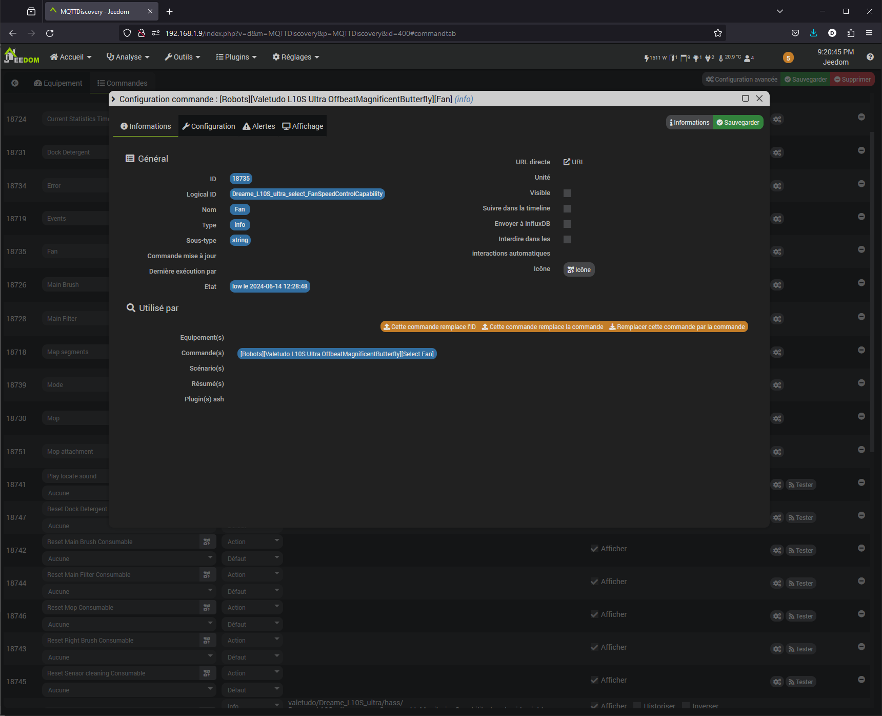

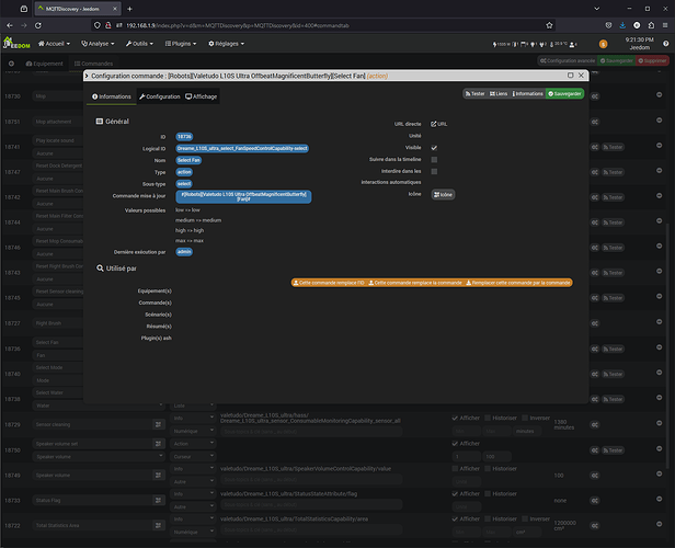

Puis-je voir la config avancée de la commande « select fan » + l’écran « information » (bouton dans la config avancée
et est-ce que cette action fonctionne?
en fait ca m’aiderait d’avoir la config complète de l’équipement, le bouton « info de découverte » dans l’onglet général de l’équipement

action fan
infos de l’action
info de l’info xd
c’est ce bouton:
comme j’expliquais:
et donc dans cet écran:
il existe
le bouton est en haut à droite
je voudrais voir la page qui va s’ouvrir.

{"vacuum":{"Dreame_L10S_ultra_vacuum":{"name":"Robot","object_id":"valetudo_dreame_l10s_ultra","schema":"state","supported_features":["battery","status","start","stop","pause","return_home","fan_speed","locate"],"state_topic":"valetudo/Dreame_L10S_ultra/hass/Dreame_L10S_ultra_vacuum/state","command_topic":"valetudo/Dreame_L10S_ultra/hass/Dreame_L10S_ultra_vacuum/command","payload_start":"START","payload_pause":"PAUSE","payload_return_to_base":"HOME","payload_stop":"STOP","payload_locate":"LOCATE","fan_speed_list":["low","medium","high","max"],"set_fan_speed_topic":"valetudo/Dreame_L10S_ultra/FanSpeedControlCapability/preset/set","unique_id":"Dreame_L10S_ultra_vacuum","availability_topic":"valetudo/Dreame_L10S_ultra/$state","payload_available":"ready","payload_not_available":"lost","device":{"manufacturer":"Dreame","model":"L10S Ultra","name":"Valetudo L10S Ultra OffbeatMagnificentButterfly","identifiers":["Dreame_L10S_ultra"],"sw_version":"Valetudo 2024.02.0","configuration_url":"http://valetudo-offbeatmagnificentbutterfly.local"}}},"sensor":{"Dreame_L10S_ultra_sensor_MapSegments":{"state_topic":"valetudo/Dreame_L10S_ultra/hass/Dreame_L10S_ultra_sensor_MapSegments","icon":"mdi:vector-selection","json_attributes_topic":"valetudo/Dreame_L10S_ultra/MapData/segments","json_attributes_template":" value ","name":"Map segments","object_id":"valetudo_dreame_l10s_ultra_map segments","unique_id":"Dreame_L10S_ultra_sensor_MapSegments","availability_topic":"valetudo/Dreame_L10S_ultra/$state","payload_available":"ready","payload_not_available":"lost","device":{"manufacturer":"Dreame","model":"L10S Ultra","name":"Valetudo L10S Ultra OffbeatMagnificentButterfly","identifiers":["Dreame_L10S_ultra"],"sw_version":"Valetudo 2024.02.0","configuration_url":"http://valetudo-offbeatmagnificentbutterfly.local"}},"Dreame_L10S_ultra_sensor_ValetudoEvents":{"state_topic":"valetudo/Dreame_L10S_ultra/hass/Dreame_L10S_ultra_sensor_ValetudoEvents","icon":"mdi:bell","json_attributes_topic":"valetudo/Dreame_L10S_ultra/ValetudoEvents/valetudo_events","json_attributes_template":" value ","name":"Events","object_id":"valetudo_dreame_l10s_ultra_events","unique_id":"Dreame_L10S_ultra_sensor_ValetudoEvents","availability_topic":"valetudo/Dreame_L10S_ultra/$state","payload_available":"ready","payload_not_available":"lost","device":{"manufacturer":"Dreame","model":"L10S Ultra","name":"Valetudo L10S Ultra OffbeatMagnificentButterfly","identifiers":["Dreame_L10S_ultra"],"sw_version":"Valetudo 2024.02.0","configuration_url":"http://valetudo-offbeatmagnificentbutterfly.local"}},"Dreame_L10S_ultra_sensor_WifiConfigurationCapability":{"state_topic":"valetudo/Dreame_L10S_ultra/hass/Dreame_L10S_ultra_sensor_WifiConfigurationCapability","value_template":" value_json.state ","unit_of_measurement":"dBm","icon":"mdi:wifi","json_attributes_topic":"valetudo/Dreame_L10S_ultra/hass/Dreame_L10S_ultra_sensor_WifiConfigurationCapability","json_attributes_template":" value_json.attributes | to_json ","entity_category":"diagnostic","device_class":"signal_strength","name":"Wi-Fi configuration","object_id":"valetudo_dreame_l10s_ultra_wi-fi configuration","unique_id":"Dreame_L10S_ultra_sensor_WifiConfigurationCapability","availability_topic":"valetudo/Dreame_L10S_ultra/$state","payload_available":"ready","payload_not_available":"lost","device":{"manufacturer":"Dreame","model":"L10S Ultra","name":"Valetudo L10S Ultra OffbeatMagnificentButterfly","identifiers":["Dreame_L10S_ultra"],"sw_version":"Valetudo 2024.02.0","configuration_url":"http://valetudo-offbeatmagnificentbutterfly.local"}},"Dreame_L10S_ultra_sensor_TotalStatisticsCapability_time":{"state_topic":"valetudo/Dreame_L10S_ultra/TotalStatisticsCapability/time","icon":"mdi:equalizer","entity_category":"diagnostic","unit_of_measurement":"seconds","name":"Total Statistics Time","object_id":"valetudo_dreame_l10s_ultra_total statistics time","unique_id":"Dreame_L10S_ultra_sensor_TotalStatisticsCapability_time","availability_topic":"valetudo/Dreame_L10S_ultra/$state","payload_available":"ready","payload_not_available":"lost","device":{"manufacturer":"Dreame","model":"L10S Ultra","name":"Valetudo L10S Ultra OffbeatMagnificentButterfly","identifiers":["Dreame_L10S_ultra"],"sw_version":"Valetudo 2024.02.0","configuration_url":"http://valetudo-offbeatmagnificentbutterfly.local"}},"Dreame_L10S_ultra_sensor_TotalStatisticsCapability_area":{"state_topic":"valetudo/Dreame_L10S_ultra/TotalStatisticsCapability/area","icon":"mdi:equalizer","entity_category":"diagnostic","unit_of_measurement":"cm²","name":"Total Statistics Area","object_id":"valetudo_dreame_l10s_ultra_total statistics area","unique_id":"Dreame_L10S_ultra_sensor_TotalStatisticsCapability_area","availability_topic":"valetudo/Dreame_L10S_ultra/$state","payload_available":"ready","payload_not_available":"lost","device":{"manufacturer":"Dreame","model":"L10S Ultra","name":"Valetudo L10S Ultra OffbeatMagnificentButterfly","identifiers":["Dreame_L10S_ultra"],"sw_version":"Valetudo 2024.02.0","configuration_url":"http://valetudo-offbeatmagnificentbutterfly.local"}},"Dreame_L10S_ultra_sensor_TotalStatisticsCapability_count":{"state_topic":"valetudo/Dreame_L10S_ultra/TotalStatisticsCapability/count","icon":"mdi:equalizer","entity_category":"diagnostic","name":"Total Statistics Count","object_id":"valetudo_dreame_l10s_ultra_total statistics count","unique_id":"Dreame_L10S_ultra_sensor_TotalStatisticsCapability_count","availability_topic":"valetudo/Dreame_L10S_ultra/$state","payload_available":"ready","payload_not_available":"lost","device":{"manufacturer":"Dreame","model":"L10S Ultra","name":"Valetudo L10S Ultra OffbeatMagnificentButterfly","identifiers":["Dreame_L10S_ultra"],"sw_version":"Valetudo 2024.02.0","configuration_url":"http://valetudo-offbeatmagnificentbutterfly.local"}},"Dreame_L10S_ultra_sensor_CurrentStatisticsCapability_time":{"state_topic":"valetudo/Dreame_L10S_ultra/CurrentStatisticsCapability/time","icon":"mdi:equalizer","entity_category":"diagnostic","unit_of_measurement":"seconds","name":"Current Statistics Time","object_id":"valetudo_dreame_l10s_ultra_current statistics time","unique_id":"Dreame_L10S_ultra_sensor_CurrentStatisticsCapability_time","availability_topic":"valetudo/Dreame_L10S_ultra/$state","payload_available":"ready","payload_not_available":"lost","device":{"manufacturer":"Dreame","model":"L10S Ultra","name":"Valetudo L10S Ultra OffbeatMagnificentButterfly","identifiers":["Dreame_L10S_ultra"],"sw_version":"Valetudo 2024.02.0","configuration_url":"http://valetudo-offbeatmagnificentbutterfly.local"}},"Dreame_L10S_ultra_sensor_CurrentStatisticsCapability_area":{"state_topic":"valetudo/Dreame_L10S_ultra/CurrentStatisticsCapability/area","icon":"mdi:equalizer","entity_category":"diagnostic","unit_of_measurement":"cm²","name":"Current Statistics Area","object_id":"valetudo_dreame_l10s_ultra_current statistics area","unique_id":"Dreame_L10S_ultra_sensor_CurrentStatisticsCapability_area","availability_topic":"valetudo/Dreame_L10S_ultra/$state","payload_available":"ready","payload_not_available":"lost","device":{"manufacturer":"Dreame","model":"L10S Ultra","name":"Valetudo L10S Ultra OffbeatMagnificentButterfly","identifiers":["Dreame_L10S_ultra"],"sw_version":"Valetudo 2024.02.0","configuration_url":"http://valetudo-offbeatmagnificentbutterfly.local"}},"Dreame_L10S_ultra_sensor_ConsumableMonitoringCapability_brush_main":{"state_topic":"valetudo/Dreame_L10S_ultra/hass/Dreame_L10S_ultra_sensor_ConsumableMonitoringCapability_brush_main","unit_of_measurement":"minutes","icon":"mdi:progress-wrench","entity_category":"diagnostic","name":"Main Brush","object_id":"valetudo_dreame_l10s_ultra_main brush","unique_id":"Dreame_L10S_ultra_sensor_ConsumableMonitoringCapability_brush_main","availability_topic":"valetudo/Dreame_L10S_ultra/$state","payload_available":"ready","payload_not_available":"lost","device":{"manufacturer":"Dreame","model":"L10S Ultra","name":"Valetudo L10S Ultra OffbeatMagnificentButterfly","identifiers":["Dreame_L10S_ultra"],"sw_version":"Valetudo 2024.02.0","configuration_url":"http://valetudo-offbeatmagnificentbutterfly.local"}},"Dreame_L10S_ultra_sensor_ConsumableMonitoringCapability_brush_side_right":{"state_topic":"valetudo/Dreame_L10S_ultra/hass/Dreame_L10S_ultra_sensor_ConsumableMonitoringCapability_brush_side_right","unit_of_measurement":"minutes","icon":"mdi:progress-wrench","entity_category":"diagnostic","name":"Right Brush","object_id":"valetudo_dreame_l10s_ultra_right brush","unique_id":"Dreame_L10S_ultra_sensor_ConsumableMonitoringCapability_brush_side_right","availability_topic":"valetudo/Dreame_L10S_ultra/$state","payload_available":"ready","payload_not_available":"lost","device":{"manufacturer":"Dreame","model":"L10S Ultra","name":"Valetudo L10S Ultra OffbeatMagnificentButterfly","identifiers":["Dreame_L10S_ultra"],"sw_version":"Valetudo 2024.02.0","configuration_url":"http://valetudo-offbeatmagnificentbutterfly.local"}},"Dreame_L10S_ultra_sensor_ConsumableMonitoringCapability_filter_main":{"state_topic":"valetudo/Dreame_L10S_ultra/hass/Dreame_L10S_ultra_sensor_ConsumableMonitoringCapability_filter_main","unit_of_measurement":"minutes","icon":"mdi:progress-wrench","entity_category":"diagnostic","name":"Main Filter","object_id":"valetudo_dreame_l10s_ultra_main filter","unique_id":"Dreame_L10S_ultra_sensor_ConsumableMonitoringCapability_filter_main","availability_topic":"valetudo/Dreame_L10S_ultra/$state","payload_available":"ready","payload_not_available":"lost","device":{"manufacturer":"Dreame","model":"L10S Ultra","name":"Valetudo L10S Ultra OffbeatMagnificentButterfly","identifiers":["Dreame_L10S_ultra"],"sw_version":"Valetudo 2024.02.0","configuration_url":"http://valetudo-offbeatmagnificentbutterfly.local"}},"Dreame_L10S_ultra_sensor_ConsumableMonitoringCapability_sensor_all":{"state_topic":"valetudo/Dreame_L10S_ultra/hass/Dreame_L10S_ultra_sensor_ConsumableMonitoringCapability_sensor_all","unit_of_measurement":"minutes","icon":"mdi:progress-wrench","entity_category":"diagnostic","name":"Sensor cleaning","object_id":"valetudo_dreame_l10s_ultra_sensor cleaning","unique_id":"Dreame_L10S_ultra_sensor_ConsumableMonitoringCapability_sensor_all","availability_topic":"valetudo/Dreame_L10S_ultra/$state","payload_available":"ready","payload_not_available":"lost","device":{"manufacturer":"Dreame","model":"L10S Ultra","name":"Valetudo L10S Ultra OffbeatMagnificentButterfly","identifiers":["Dreame_L10S_ultra"],"sw_version":"Valetudo 2024.02.0","configuration_url":"http://valetudo-offbeatmagnificentbutterfly.local"}},"Dreame_L10S_ultra_sensor_ConsumableMonitoringCapability_mop_all":{"state_topic":"valetudo/Dreame_L10S_ultra/hass/Dreame_L10S_ultra_sensor_ConsumableMonitoringCapability_mop_all","unit_of_measurement":"minutes","icon":"mdi:progress-wrench","entity_category":"diagnostic","name":"Mop","object_id":"valetudo_dreame_l10s_ultra_mop","unique_id":"Dreame_L10S_ultra_sensor_ConsumableMonitoringCapability_mop_all","availability_topic":"valetudo/Dreame_L10S_ultra/$state","payload_available":"ready","payload_not_available":"lost","device":{"manufacturer":"Dreame","model":"L10S Ultra","name":"Valetudo L10S Ultra OffbeatMagnificentButterfly","identifiers":["Dreame_L10S_ultra"],"sw_version":"Valetudo 2024.02.0","configuration_url":"http://valetudo-offbeatmagnificentbutterfly.local"}},"Dreame_L10S_ultra_sensor_ConsumableMonitoringCapability_detergent_dock":{"state_topic":"valetudo/Dreame_L10S_ultra/hass/Dreame_L10S_ultra_sensor_ConsumableMonitoringCapability_detergent_dock","unit_of_measurement":"%","icon":"mdi:progress-wrench","entity_category":"diagnostic","name":"Dock Detergent","object_id":"valetudo_dreame_l10s_ultra_dock detergent","unique_id":"Dreame_L10S_ultra_sensor_ConsumableMonitoringCapability_detergent_dock","availability_topic":"valetudo/Dreame_L10S_ultra/$state","payload_available":"ready","payload_not_available":"lost","device":{"manufacturer":"Dreame","model":"L10S Ultra","name":"Valetudo L10S Ultra OffbeatMagnificentButterfly","identifiers":["Dreame_L10S_ultra"],"sw_version":"Valetudo 2024.02.0","configuration_url":"http://valetudo-offbeatmagnificentbutterfly.local"}},"Dreame_L10S_ultra_sensor_battery_level":{"state_topic":"valetudo/Dreame_L10S_ultra/BatteryStateAttribute/level","icon":"mdi:battery","entity_category":"diagnostic","unit_of_measurement":"%","device_class":"battery","name":"Battery level","object_id":"valetudo_dreame_l10s_ultra_battery level","unique_id":"Dreame_L10S_ultra_sensor_battery_level","availability_topic":"valetudo/Dreame_L10S_ultra/$state","payload_available":"ready","payload_not_available":"lost","device":{"manufacturer":"Dreame","model":"L10S Ultra","name":"Valetudo L10S Ultra OffbeatMagnificentButterfly","identifiers":["Dreame_L10S_ultra"],"sw_version":"Valetudo 2024.02.0","configuration_url":"http://valetudo-offbeatmagnificentbutterfly.local"}},"Dreame_L10S_ultra_sensor_status_flag":{"state_topic":"valetudo/Dreame_L10S_ultra/StatusStateAttribute/flag","icon":"mdi:flag","entity_category":"diagnostic","name":"Status Flag","object_id":"valetudo_dreame_l10s_ultra_status flag","unique_id":"Dreame_L10S_ultra_sensor_status_flag","availability_topic":"valetudo/Dreame_L10S_ultra/$state","payload_available":"ready","payload_not_available":"lost","device":{"manufacturer":"Dreame","model":"L10S Ultra","name":"Valetudo L10S Ultra OffbeatMagnificentButterfly","identifiers":["Dreame_L10S_ultra"],"sw_version":"Valetudo 2024.02.0","configuration_url":"http://valetudo-offbeatmagnificentbutterfly.local"}},"Dreame_L10S_ultra_sensor_error":{"state_topic":"valetudo/Dreame_L10S_ultra/StatusStateAttribute/error_description","icon":"mdi:alert","entity_category":"diagnostic","json_attributes_topic":"valetudo/Dreame_L10S_ultra/StatusStateAttribute/error","name":"Error","object_id":"valetudo_dreame_l10s_ultra_error","unique_id":"Dreame_L10S_ultra_sensor_error","availability_topic":"valetudo/Dreame_L10S_ultra/$state","payload_available":"ready","payload_not_available":"lost","device":{"manufacturer":"Dreame","model":"L10S Ultra","name":"Valetudo L10S Ultra OffbeatMagnificentButterfly","identifiers":["Dreame_L10S_ultra"],"sw_version":"Valetudo 2024.02.0","configuration_url":"http://valetudo-offbeatmagnificentbutterfly.local"}}},"camera":{"Dreame_L10S_ultra_camera_MapData":{"topic":"valetudo/Dreame_L10S_ultra/MapData/map-data-hass","name":"Map data","object_id":"valetudo_dreame_l10s_ultra_map data","unique_id":"Dreame_L10S_ultra_camera_MapData","availability_topic":"valetudo/Dreame_L10S_ultra/$state","payload_available":"ready","payload_not_available":"lost","device":{"manufacturer":"Dreame","model":"L10S Ultra","name":"Valetudo L10S Ultra OffbeatMagnificentButterfly","identifiers":["Dreame_L10S_ultra"],"sw_version":"Valetudo 2024.02.0","configuration_url":"http://valetudo-offbeatmagnificentbutterfly.local"}}},"select":{"Dreame_L10S_ultra_select_FanSpeedControlCapability":{"state_topic":"valetudo/Dreame_L10S_ultra/FanSpeedControlCapability/preset","value_template":" value ","command_topic":"valetudo/Dreame_L10S_ultra/FanSpeedControlCapability/preset/set","options":["low","medium","high","max"],"icon":"mdi:fan","entity_category":"config","name":"Fan","object_id":"valetudo_dreame_l10s_ultra_fan","unique_id":"Dreame_L10S_ultra_select_FanSpeedControlCapability","availability_topic":"valetudo/Dreame_L10S_ultra/$state","payload_available":"ready","payload_not_available":"lost","device":{"manufacturer":"Dreame","model":"L10S Ultra","name":"Valetudo L10S Ultra OffbeatMagnificentButterfly","identifiers":["Dreame_L10S_ultra"],"sw_version":"Valetudo 2024.02.0","configuration_url":"http://valetudo-offbeatmagnificentbutterfly.local"}},"Dreame_L10S_ultra_select_WaterUsageControlCapability":{"state_topic":"valetudo/Dreame_L10S_ultra/WaterUsageControlCapability/preset","value_template":" value ","command_topic":"valetudo/Dreame_L10S_ultra/WaterUsageControlCapability/preset/set","options":["low","medium","high"],"icon":"mdi:water-pump","entity_category":"config","name":"Water","object_id":"valetudo_dreame_l10s_ultra_water","unique_id":"Dreame_L10S_ultra_select_WaterUsageControlCapability","availability_topic":"valetudo/Dreame_L10S_ultra/$state","payload_available":"ready","payload_not_available":"lost","device":{"manufacturer":"Dreame","model":"L10S Ultra","name":"Valetudo L10S Ultra OffbeatMagnificentButterfly","identifiers":["Dreame_L10S_ultra"],"sw_version":"Valetudo 2024.02.0","configuration_url":"http://valetudo-offbeatmagnificentbutterfly.local"}},"Dreame_L10S_ultra_select_OperationModeControlCapability":{"state_topic":"valetudo/Dreame_L10S_ultra/OperationModeControlCapability/preset","value_template":" value ","command_topic":"valetudo/Dreame_L10S_ultra/OperationModeControlCapability/preset/set","options":["vacuum_and_mop","mop","vacuum"],"icon":"mdi:developer-board","entity_category":"config","name":"Mode","object_id":"valetudo_dreame_l10s_ultra_mode","unique_id":"Dreame_L10S_ultra_select_OperationModeControlCapability","availability_topic":"valetudo/Dreame_L10S_ultra/$state","payload_available":"ready","payload_not_available":"lost","device":{"manufacturer":"Dreame","model":"L10S Ultra","name":"Valetudo L10S Ultra OffbeatMagnificentButterfly","identifiers":["Dreame_L10S_ultra"],"sw_version":"Valetudo 2024.02.0","configuration_url":"http://valetudo-offbeatmagnificentbutterfly.local"}}},"button":{"Dreame_L10S_ultra_button_LocateCapability":{"command_topic":"valetudo/Dreame_L10S_ultra/LocateCapability/locate/set","payload_press":"PERFORM","icon":"mdi:map-marker-question","enabled_by_default":false,"entity_category":"diagnostic","name":"Play locate sound","object_id":"valetudo_dreame_l10s_ultra_play locate sound","unique_id":"Dreame_L10S_ultra_button_LocateCapability","availability_topic":"valetudo/Dreame_L10S_ultra/$state","payload_available":"ready","payload_not_available":"lost","device":{"manufacturer":"Dreame","model":"L10S Ultra","name":"Valetudo L10S Ultra OffbeatMagnificentButterfly","identifiers":["Dreame_L10S_ultra"],"sw_version":"Valetudo 2024.02.0","configuration_url":"http://valetudo-offbeatmagnificentbutterfly.local"}},"Dreame_L10S_ultra_button_ConsumableMonitoringCapability_brush_main_reset":{"command_topic":"valetudo/Dreame_L10S_ultra/ConsumableMonitoringCapability/brush-main/reset/set","payload_press":"PERFORM","icon":"mdi:restore","entity_category":"diagnostic","name":"Reset Main Brush Consumable","object_id":"valetudo_dreame_l10s_ultra_reset main brush consumable","unique_id":"Dreame_L10S_ultra_button_ConsumableMonitoringCapability_brush_main_reset","availability_topic":"valetudo/Dreame_L10S_ultra/$state","payload_available":"ready","payload_not_available":"lost","device":{"manufacturer":"Dreame","model":"L10S Ultra","name":"Valetudo L10S Ultra OffbeatMagnificentButterfly","identifiers":["Dreame_L10S_ultra"],"sw_version":"Valetudo 2024.02.0","configuration_url":"http://valetudo-offbeatmagnificentbutterfly.local"}},"Dreame_L10S_ultra_button_ConsumableMonitoringCapability_brush_side_right_reset":{"command_topic":"valetudo/Dreame_L10S_ultra/ConsumableMonitoringCapability/brush-side_right/reset/set","payload_press":"PERFORM","icon":"mdi:restore","entity_category":"diagnostic","name":"Reset Right Brush Consumable","object_id":"valetudo_dreame_l10s_ultra_reset right brush consumable","unique_id":"Dreame_L10S_ultra_button_ConsumableMonitoringCapability_brush_side_right_reset","availability_topic":"valetudo/Dreame_L10S_ultra/$state","payload_available":"ready","payload_not_available":"lost","device":{"manufacturer":"Dreame","model":"L10S Ultra","name":"Valetudo L10S Ultra OffbeatMagnificentButterfly","identifiers":["Dreame_L10S_ultra"],"sw_version":"Valetudo 2024.02.0","configuration_url":"http://valetudo-offbeatmagnificentbutterfly.local"}},"Dreame_L10S_ultra_button_ConsumableMonitoringCapability_filter_main_reset":{"command_topic":"valetudo/Dreame_L10S_ultra/ConsumableMonitoringCapability/filter-main/reset/set","payload_press":"PERFORM","icon":"mdi:restore","entity_category":"diagnostic","name":"Reset Main Filter Consumable","object_id":"valetudo_dreame_l10s_ultra_reset main filter consumable","unique_id":"Dreame_L10S_ultra_button_ConsumableMonitoringCapability_filter_main_reset","availability_topic":"valetudo/Dreame_L10S_ultra/$state","payload_available":"ready","payload_not_available":"lost","device":{"manufacturer":"Dreame","model":"L10S Ultra","name":"Valetudo L10S Ultra OffbeatMagnificentButterfly","identifiers":["Dreame_L10S_ultra"],"sw_version":"Valetudo 2024.02.0","configuration_url":"http://valetudo-offbeatmagnificentbutterfly.local"}},"Dreame_L10S_ultra_button_ConsumableMonitoringCapability_sensor_all_reset":{"command_topic":"valetudo/Dreame_L10S_ultra/ConsumableMonitoringCapability/sensor-all/reset/set","payload_press":"PERFORM","icon":"mdi:restore","entity_category":"diagnostic","name":"Reset Sensor cleaning Consumable","object_id":"valetudo_dreame_l10s_ultra_reset sensor cleaning consumable","unique_id":"Dreame_L10S_ultra_button_ConsumableMonitoringCapability_sensor_all_reset","availability_topic":"valetudo/Dreame_L10S_ultra/$state","payload_available":"ready","payload_not_available":"lost","device":{"manufacturer":"Dreame","model":"L10S Ultra","name":"Valetudo L10S Ultra OffbeatMagnificentButterfly","identifiers":["Dreame_L10S_ultra"],"sw_version":"Valetudo 2024.02.0","configuration_url":"http://valetudo-offbeatmagnificentbutterfly.local"}},"Dreame_L10S_ultra_button_ConsumableMonitoringCapability_mop_all_reset":{"command_topic":"valetudo/Dreame_L10S_ultra/ConsumableMonitoringCapability/mop-all/reset/set","payload_press":"PERFORM","icon":"mdi:restore","entity_category":"diagnostic","name":"Reset Mop Consumable","object_id":"valetudo_dreame_l10s_ultra_reset mop consumable","unique_id":"Dreame_L10S_ultra_button_ConsumableMonitoringCapability_mop_all_reset","availability_topic":"valetudo/Dreame_L10S_ultra/$state","payload_available":"ready","payload_not_available":"lost","device":{"manufacturer":"Dreame","model":"L10S Ultra","name":"Valetudo L10S Ultra OffbeatMagnificentButterfly","identifiers":["Dreame_L10S_ultra"],"sw_version":"Valetudo 2024.02.0","configuration_url":"http://valetudo-offbeatmagnificentbutterfly.local"}},"Dreame_L10S_ultra_button_ConsumableMonitoringCapability_detergent_dock_reset":{"command_topic":"valetudo/Dreame_L10S_ultra/ConsumableMonitoringCapability/detergent-dock/reset/set","payload_press":"PERFORM","icon":"mdi:restore","entity_category":"diagnostic","name":"Reset Dock Detergent Consumable","object_id":"valetudo_dreame_l10s_ultra_reset dock detergent consumable","unique_id":"Dreame_L10S_ultra_button_ConsumableMonitoringCapability_detergent_dock_reset","availability_topic":"valetudo/Dreame_L10S_ultra/$state","payload_available":"ready","payload_not_available":"lost","device":{"manufacturer":"Dreame","model":"L10S Ultra","name":"Valetudo L10S Ultra OffbeatMagnificentButterfly","identifiers":["Dreame_L10S_ultra"],"sw_version":"Valetudo 2024.02.0","configuration_url":"http://valetudo-offbeatmagnificentbutterfly.local"}},"Dreame_L10S_ultra_button_AutoEmptyDockManualTriggerCapability":{"command_topic":"valetudo/Dreame_L10S_ultra/AutoEmptyDockManualTriggerCapability/trigger/set","payload_press":"PERFORM","icon":"mdi:delete-restore","name":"Trigger Auto Empty Dock","object_id":"valetudo_dreame_l10s_ultra_trigger auto empty dock","unique_id":"Dreame_L10S_ultra_button_AutoEmptyDockManualTriggerCapability","availability_topic":"valetudo/Dreame_L10S_ultra/$state","payload_available":"ready","payload_not_available":"lost","device":{"manufacturer":"Dreame","model":"L10S Ultra","name":"Valetudo L10S Ultra OffbeatMagnificentButterfly","identifiers":["Dreame_L10S_ultra"],"sw_version":"Valetudo 2024.02.0","configuration_url":"http://valetudo-offbeatmagnificentbutterfly.local"}}},"number":{"Dreame_L10S_ultra_number_SpeakerVolumeControlCapability":{"state_topic":"valetudo/Dreame_L10S_ultra/SpeakerVolumeControlCapability/value","command_topic":"valetudo/Dreame_L10S_ultra/SpeakerVolumeControlCapability/value/set","icon":"mdi:volume-source","entity_category":"config","name":"Speaker volume","object_id":"valetudo_dreame_l10s_ultra_speaker volume","unique_id":"Dreame_L10S_ultra_number_SpeakerVolumeControlCapability","availability_topic":"valetudo/Dreame_L10S_ultra/$state","payload_available":"ready","payload_not_available":"lost","device":{"manufacturer":"Dreame","model":"L10S Ultra","name":"Valetudo L10S Ultra OffbeatMagnificentButterfly","identifiers":["Dreame_L10S_ultra"],"sw_version":"Valetudo 2024.02.0","configuration_url":"http://valetudo-offbeatmagnificentbutterfly.local"}}},"binary_sensor":{"Dreame_L10S_ultra_binary_sensor_mop_attachment":{"state_topic":"valetudo/Dreame_L10S_ultra/AttachmentStateAttribute/mop","payload_off":"false","payload_on":"true","entity_category":"diagnostic","name":"Mop attachment","object_id":"valetudo_dreame_l10s_ultra_mop attachment","unique_id":"Dreame_L10S_ultra_binary_sensor_mop_attachment","availability_topic":"valetudo/Dreame_L10S_ultra/$state","payload_available":"ready","payload_not_available":"lost","device":{"manufacturer":"Dreame","model":"L10S Ultra","name":"Valetudo L10S Ultra OffbeatMagnificentButterfly","identifiers":["Dreame_L10S_ultra"],"sw_version":"Valetudo 2024.02.0","configuration_url":"http://valetudo-offbeatmagnificentbutterfly.local"}}}}
