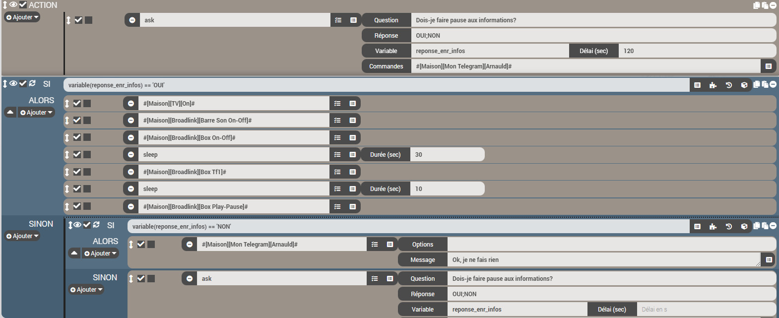

j’ai crée un scénario ou j’utilise ask qui envoi une question sur mon compte telegram avec comme question OUI;NON pour lancer ou pas une action.

j’ai à l’heure actuelle un si: variable(reponse) == ‹ OUI ›
hors je voudrais dire variable(reponse1) == ‹ OUI › ou variable(reponse2) == 'OUI ou encore si les deux OUI alors action
si par contre les 2 NON ou aucun retours alors rien
pourriez vous s’il vous plait m’aider à formuler cette condition?

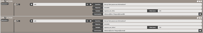

Bonjour à tous
je vais tenter de résumer mon soucis

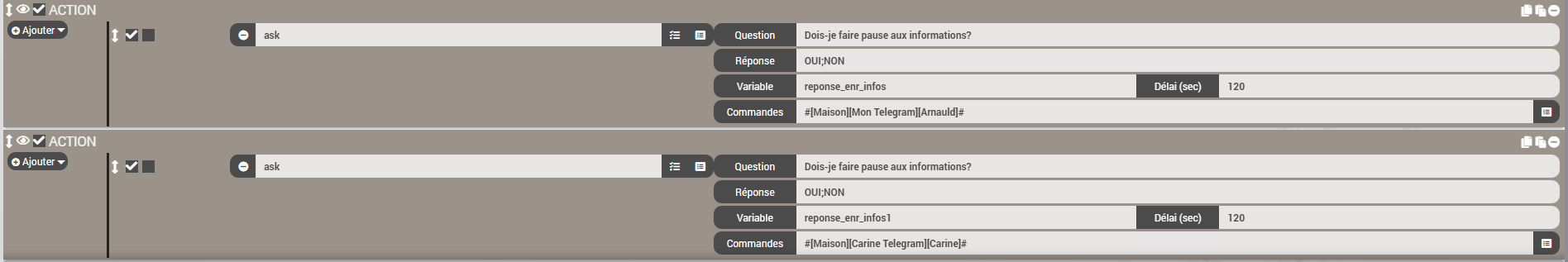

j’envoi une demande via ask sur mon telegram et fait de meme sur le compte de ma femme
j’aimerais désormais savoir procéder afin que si l’un de nous deux répond OUi alors les actions après se réalisent
sauf que comment procéde t’on pour indquer si variable(reponse_enr_infos) == 'OUI ou variable(reponse_enr_infos2) == 'OUI' ?
merci par avance pour votre retour
bonne soirée

Pour aller au plus simple, tu peux faire le premier ask et sur non réponse, lancer le deuxième ask.
Sinon tu peux essayer avec le commande tous du plugin telegram et voir si ça prend en compte les réponses de chacun.

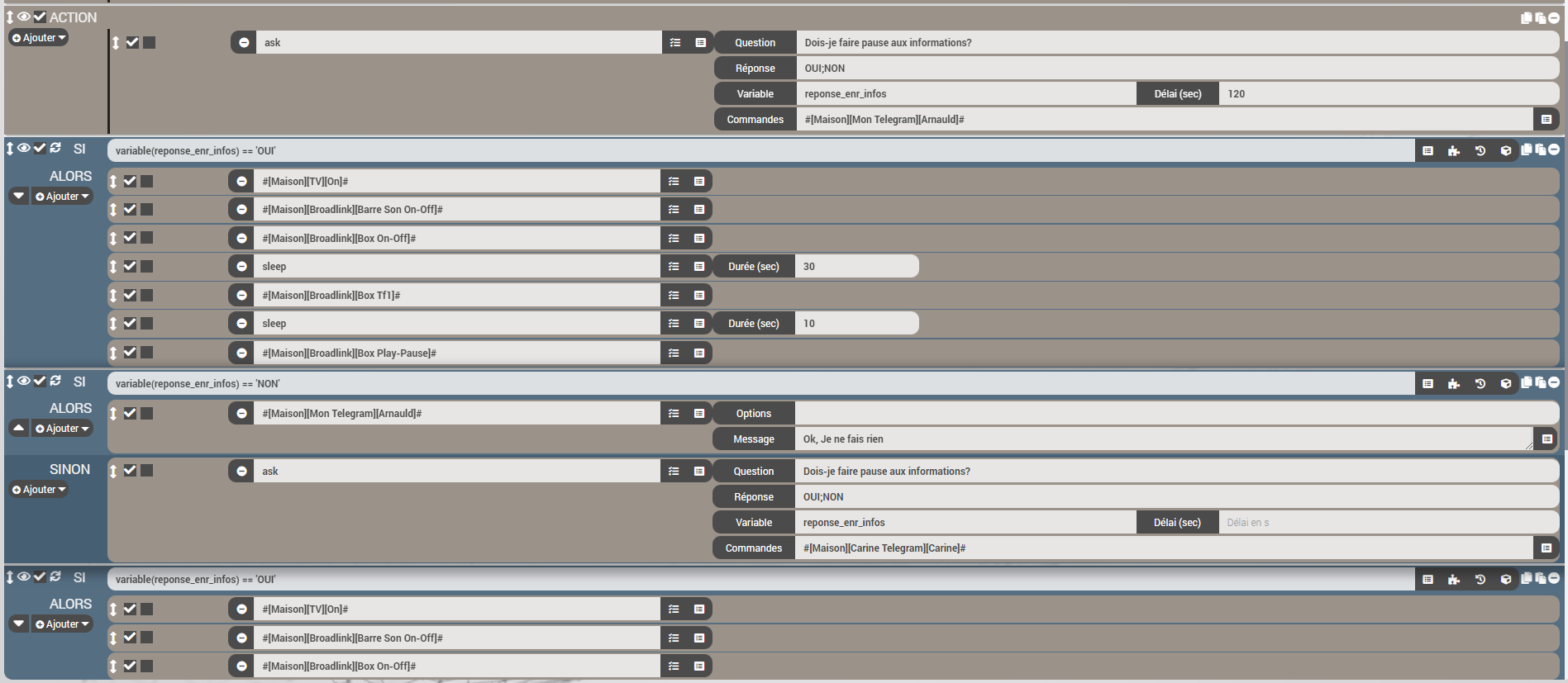

je me retrouve donc avec
action ask telegram 1
Si reponse oui lancement des actions
sinon ask telegram 2
si reponse oui alors lancement des actions
si reponse non alors message telegram 1 et telegram 2 je ne fais rien
mais si ma femme ne réponds ni oui ni non il faut que je rajoute un sinon apres la reponse non?
est ce correct ?
et j’aimerais pouvoir dire non directement avant d’embeter ma femme aussi

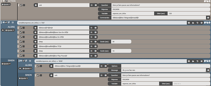

merci j’ai tenté cela mais ca ne réagit pas comme souhaité
que je clique oui ou non ma femme recois ok je ne fais rien…
je dois me planter dans les si et sinon mais bon c’est ma première fois :slight_smile:

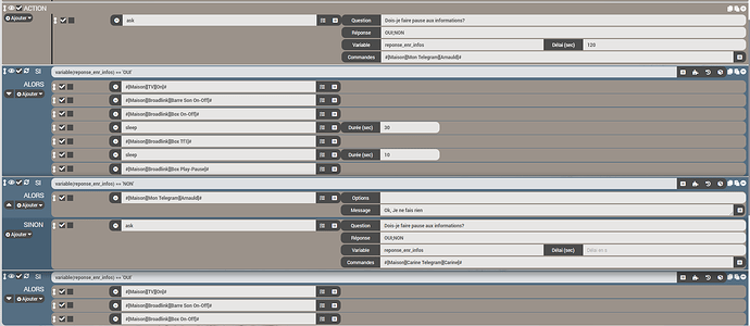

en gros ce que je souhaiterais:
fonction ask sur mon telegram
si je fais oui sur mon telegram il n’y plus rien à faire hormis de lancer les actions
si je fais non alors message je ne fais rien
mais si pas de retour alors ask sur le telegram de ma femme
si oui sur son telegram alors lancement des actions
si non alors on arrete tout message je ne fais rien
si pas de retour, je ne fais rien
Pas mal de modifications nécessaires :wink:

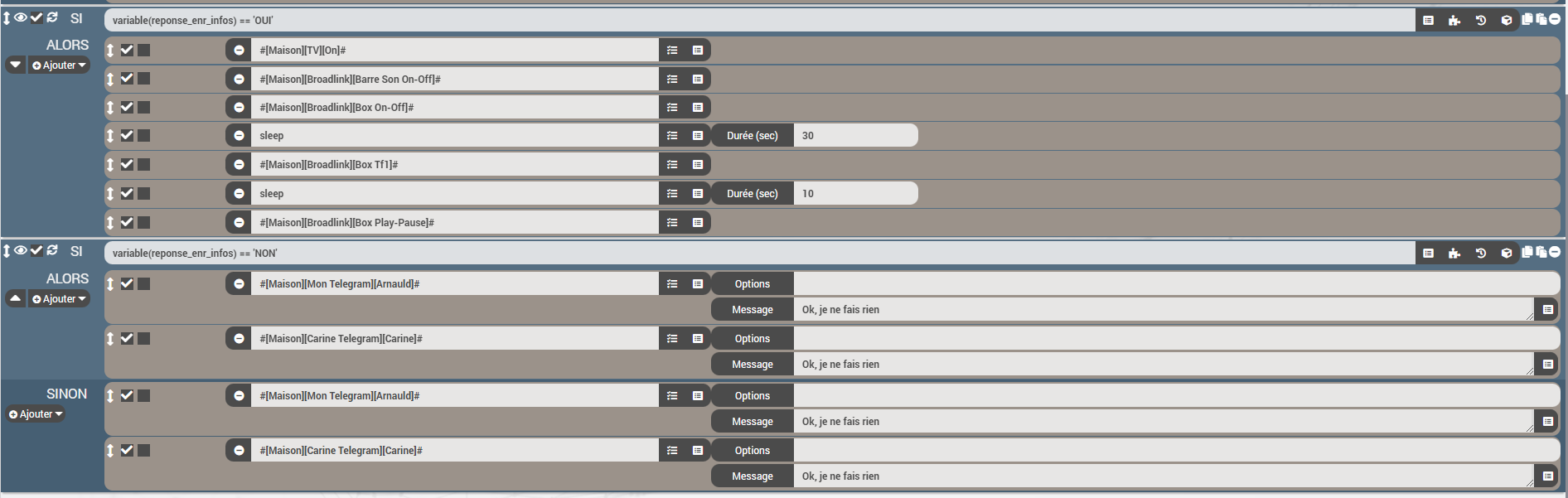

  • 1er ask : il faut mettre « Si réponse NON » dans le le SINON du OUI. Actuellement, si tu réponds OUI, il lancera le 2eme ask (le SINON du NON car réponse OUI)
  • 2eme ask : il faut mettre tous les blocs suivant le ask dans le SINON di SI réponse=NON du premier ask (à suivre du 2eme ask)
  • Pour le 2eme ask, il y a 2 fois le test OUI
  • Pour le 2eme ask, il y a 2 fois le test NON fait la même chose dans le ALORS et le SINON, c’est donc un test inutile. Il faut envoyer les messages « je ne fais rien » dans le sinon du OUI au dessus (si ce n est pas OUI, alors c est NON ou Pas de réponse donc envoi message « je ne fais rien »).

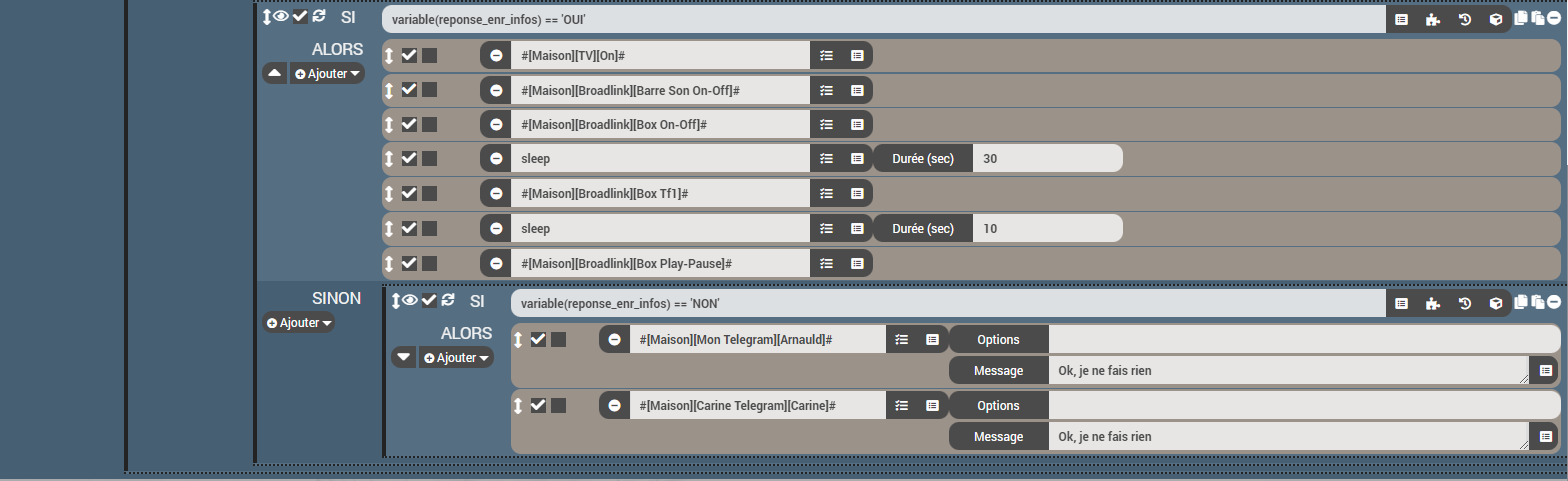

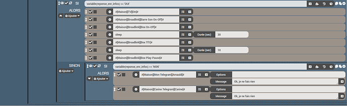

j’ai toutefois tenté de mettre les correctif en place dans mon scenario initial mais pas sur que ce soit encore bien
mais pas de prise en compte si aucune réponse
Logique : 2eme ask, tu traites oui et non seulement.
Tu peux retirer le test sur non et lancer le message je ne fais rien directement. Il sera alors envoyé sur réponse non ou pas de réponse au 2eme ask (et par défaut pas de réponse au 1er ask avant)
