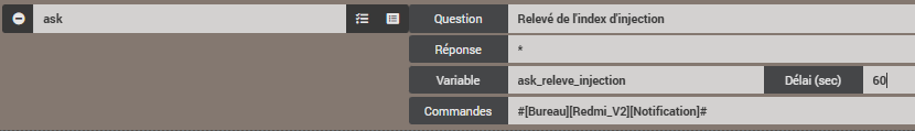

J’aimerais utiliser la fonction ASK afin de saisir une valeur numérique lors d’une notification dans l’application mobile V2.

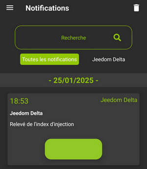

Dans mon scénario ASK, j’ai bien mis une * afin de saisir ce que bon me semble,
Mais la notification envoyée sur le mobile, ne permet pas de saisie. J’ai juste un bouton vide sans aucun effet et ducoup bloquant.
