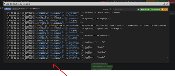

Je me suis rendu compte que l’ascenseur horizontal est tout petit, il est difficile de l’attraper.
Je pense que j’ai ce problème depuis la version 4.4

Bonjour.
Et avec un autre navigateur ?
Remplacer ligne 57 thin par auto dans html/desktop/css/desktop.main.css

scrollbar-width: thin;
Par:
div,
pre,
p.state,
.objectSummaryglobal {
scrollbar-width: auto;

ce n’est, a mon avis, pas la bonne méthode.
La barre de défilement doit rester en thin (plus fine), sur ce cas elle est juste contraint par le container.
