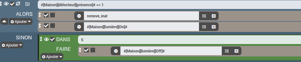

Exemple:
le scénario suivant:
va éteindre dans 5 min et à chaque nouvelle exécution le scénario va s’exécuter, annuler le bloc DANS précédent et le reprogrammer dans 5min.
mais si on met un bloc SI dans le scénario:
alors le bloc DANS ne sera pas forcément exécuté.
  • si présence on allume
  • si absence, on éteint dans 5min.
    mais donc en cas de re-détection le bloc DANS précédent n’est pas annulé car pas re-programmé et donc ici il faut mettre un remove_inat dans le SI
Voila, j’espère que je suis plus clair

- Nom du scénario : Bombilla Colores - Sensor 1
- Objet parent : Sótano
- Mode du scénario : provoke
    - Evènement : #[Sótano][Sensor Aqara 1][Presencia]#
    ACCIÓN
     remove_inat - Options : {"enable":"1","background":"0"}
    Si #[Sótano][Sensor Aqara 1][Presencia]# == 1
    ENTONCES
        Si #[Plugins][Sol Granada][Es de día]# == 0    et #[Salón][Luz Bombilla Colores][Etat]# == 0
        ENTONCES
            comment
         #[Salón][Luz Bombilla Colores][On]# - Options : {"enable":"1","background":"0"}
        DE OTRO MODO
    DE OTRO MODO
        Si #[Salón][Luz Arbol][Estado]# == 1
        ENTONCES
            DENTRO 5
            HACER
             #[Salón][Luz Bombilla Colores][Off]# - Options : {"enable":"1","background":"0"}
        DE OTRO MODO
