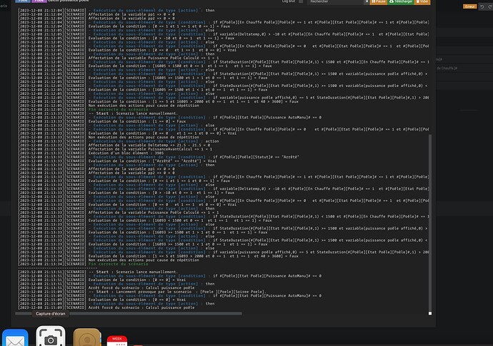

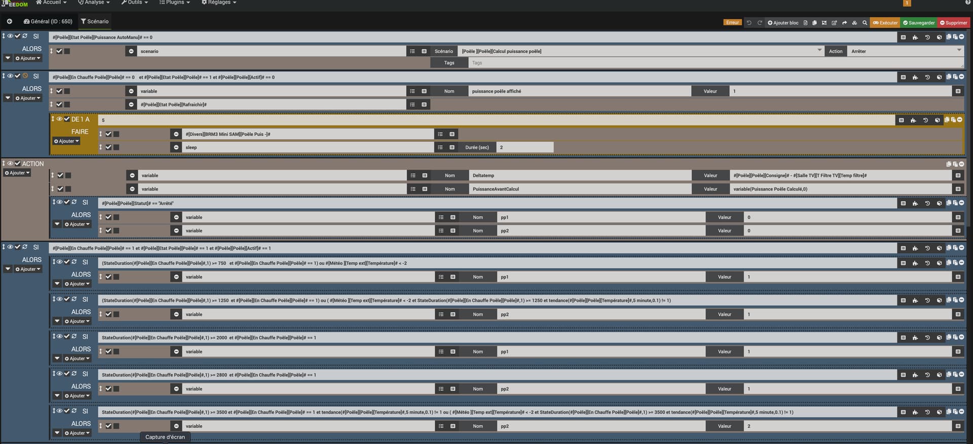

J’ai une capture d’écran où l’on peut que le scénario est en erreur . au lancement du scénario, lorsque la première ligne est validée , le scénario reste en exécution pendant environ 1mn, puis se met en erreur. Mais pendant ce temps, le scénario ne peut être relancé.

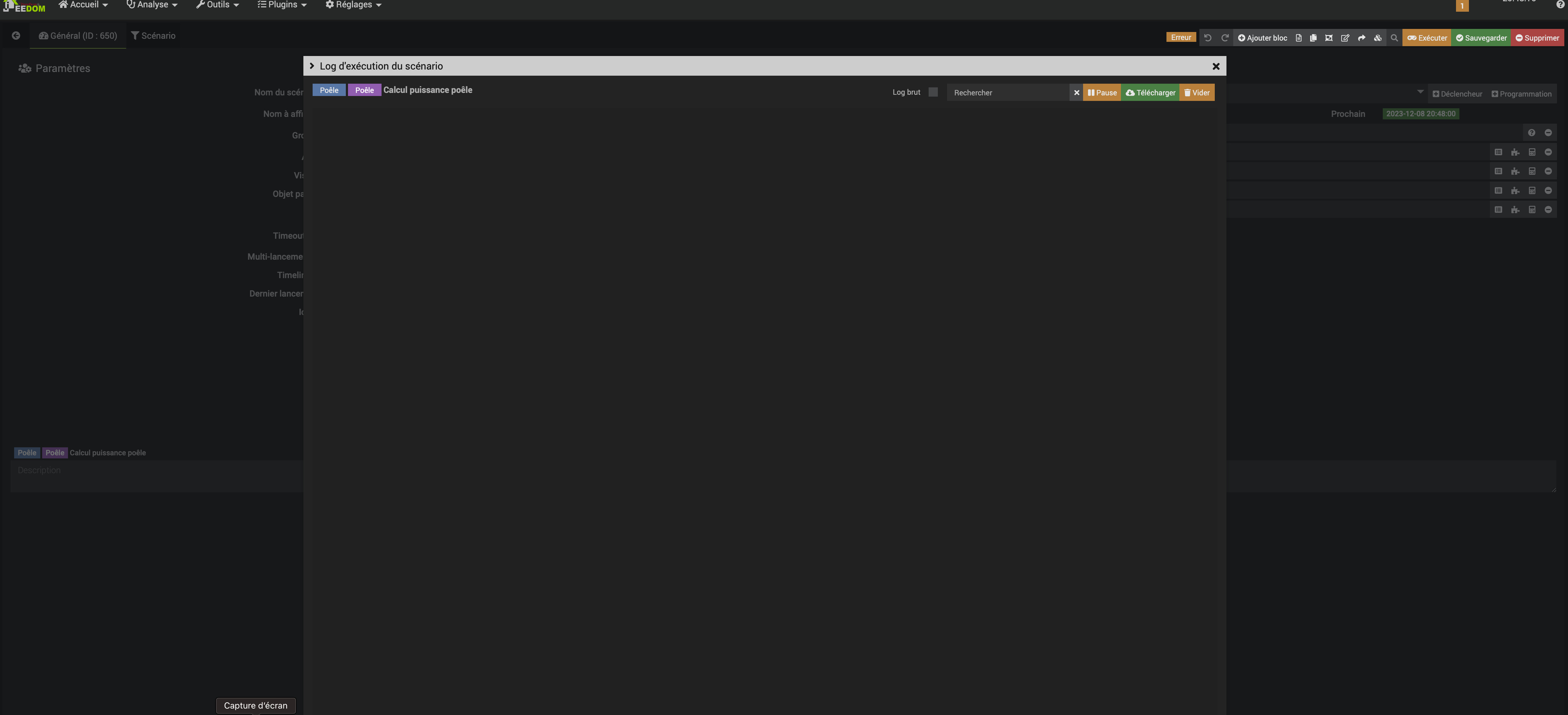

Si, en haut à droite de ce scénario, il doit y avoir un bouton pour afficher le journal du scénario.
le log est vide!

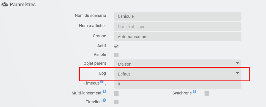

Tu as pas désactivé le log pour ce scénario ?

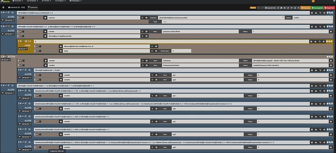

Il ne faut pas arrêter un scénario lui même de cette manière (c’est pour arrêter au autre scénario), il faut utiliser l’action stop.
Pour sortir du statut erreur, désactiver tous les blocs, sauvegarder et exécuter manuellement le scénario une fois.

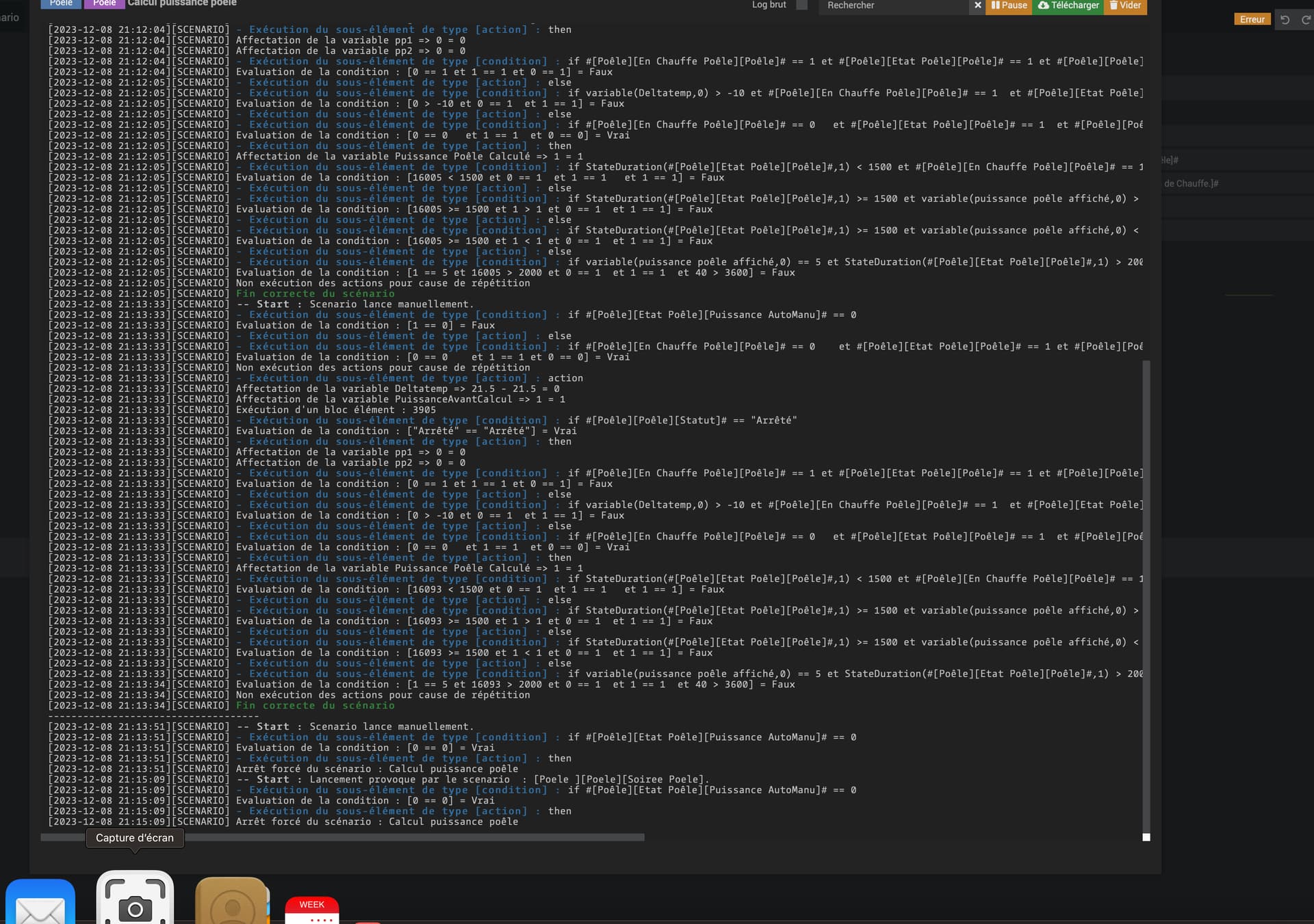

Le log reste vide si je demande a arrêter le scénario.
Sinon, si on demande dans la première condition de ne pas arrêter le scénario , j’ai effectivement les info dans le log.
scenario650.log (4,8 Ko)
Rien de signalé dans le log!
