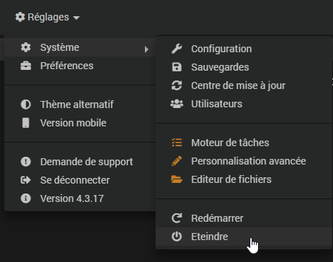

Autant les services supportent bien les arrêts systèmes, autant il me semble que Jeedom aime bien être éteint via la WebUI, principalement à cause de la persistance du cache :
Perso, je n’ai pas eu de problème avec le cache depuis longtemps, mais bon, pour Jeedom, je recommanderais quand même un appel API pour faire le shutdown de la VM.
