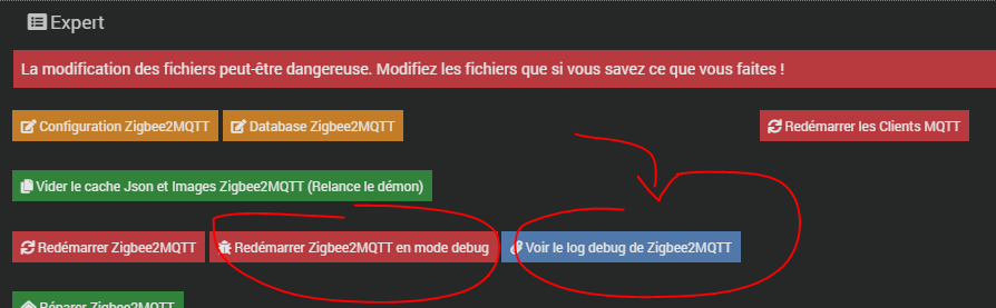

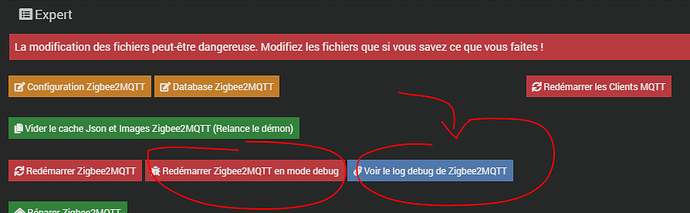

Salut, tu peux m’envoyer le log en debug stp :
Voila
og du plugin
Log brut
