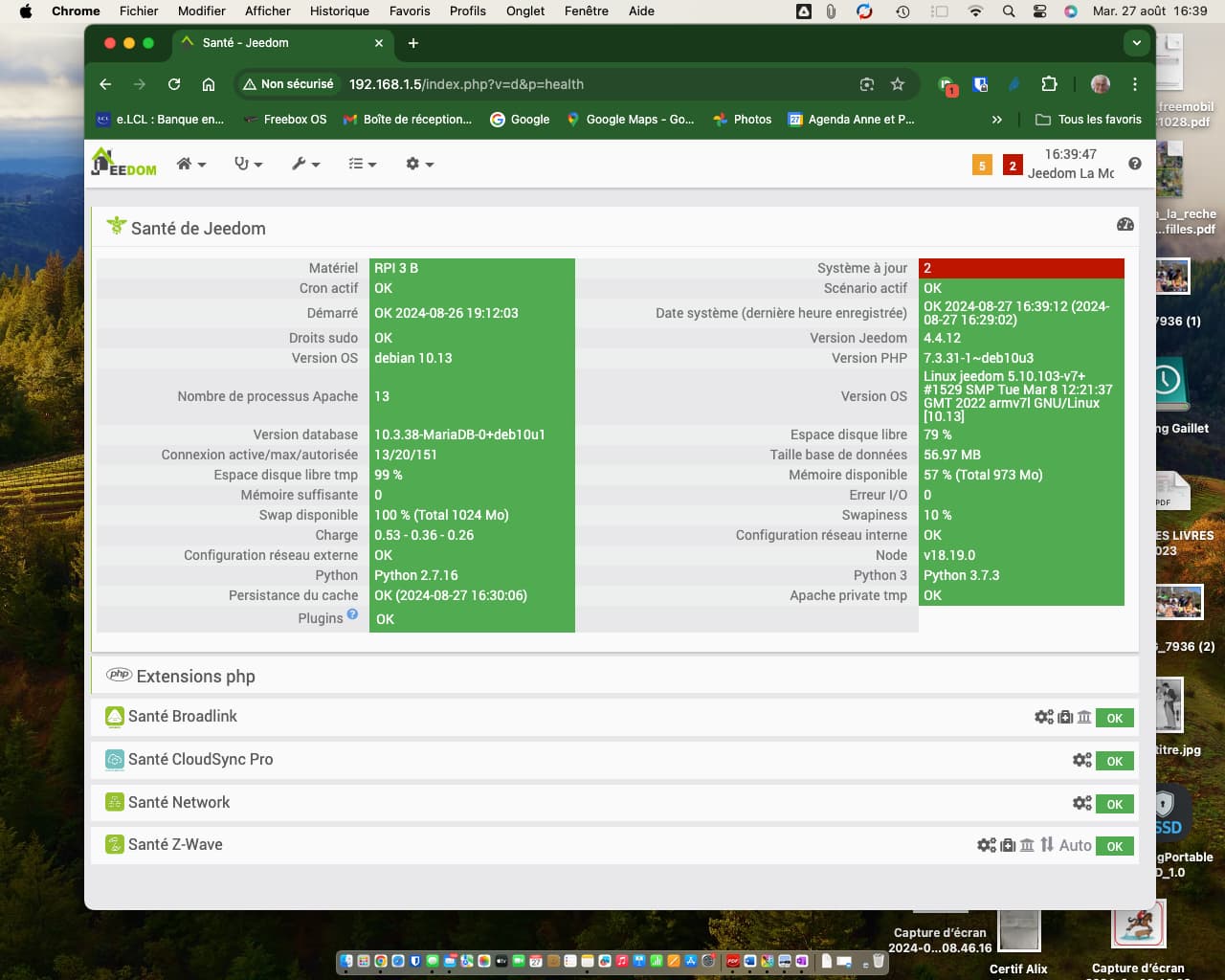

Pourrais tu mettres la page santé de jeedom ainsi que les logs en debug du plugin ?
voici la page santé
quant aux « logs en debug du plugin », comment je les obtiens ?
Oups, il y a erreur sur la pièce jointe.
Mets a jour le plugin normalement la stable que j’ai publié corrige le soucis.
là c’est mieux
Jeedom est pas a jour, met le a jour deja et ensuite le plugin et tout devrait rentrer dans l’ordre.
