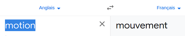

c’est comme le port salut c’est écrit dessus mais en anglais …
il te faut comprendre le fonctionnement et écrire un scenario qui va avec les envenimements que tu reçoit.

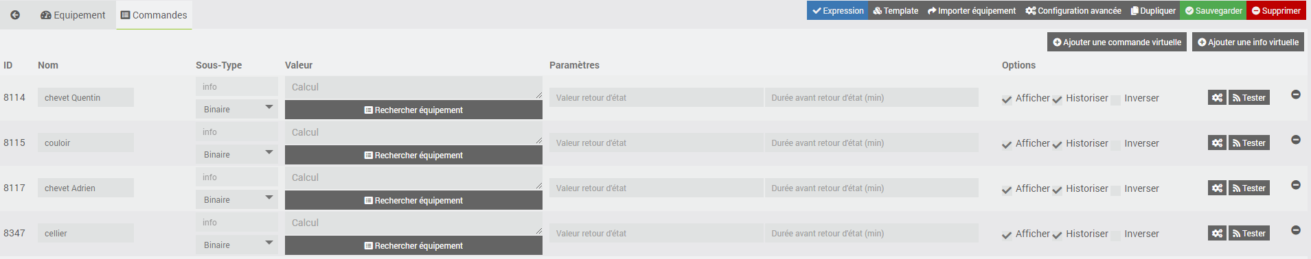

Je vous propose ma solution : j’ai mis en place un Virtuel Minuterie.
Une commande Info par pièce où je veux avoir une minuterie (couloir, cellier, chambre enfant…).
Par scénario, à chaque détection dans une pièce, ou interrupteur allumé pour cette pièce (et en fonction d’une page horaire parfois), je change la valeur binaire 0=>1. Lorsque qu’un interrupteur est éteint (ou état luminosité=0), je passe la minuterie à 0. Cela permet de gérer simplement les multi-détections dans une seule pièce.
2ème étape : sur la commande info minuterie, j’ajoute l’action « éteindre » si valeur à 1 depuis x minutes.
Et le virtuel me permet d’afficher les minuteries en cours avec un widget :

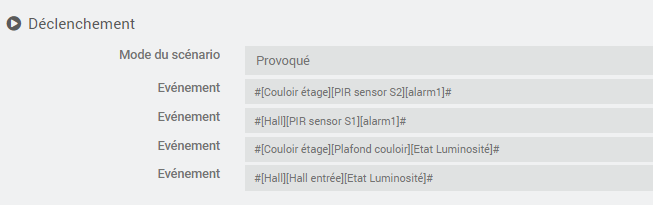

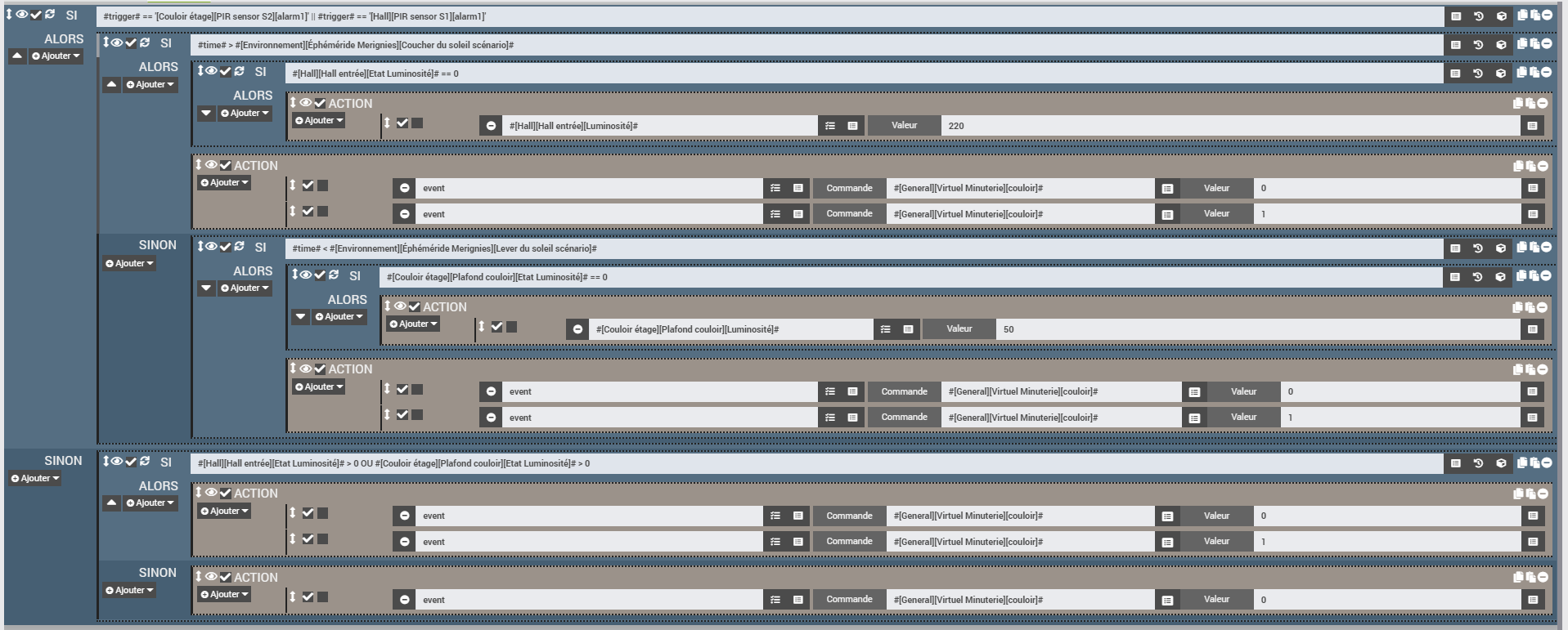

Si tu es toujours preneur, voici mon scenario :
Sur la première partie, je teste si c’est un des détecteurs de présence qui l’a déclenché. Dans ce cas, e fonction du moment de la journée, j’allume automatiquement l’une ou l’autre lumière à plus ou moins forte intensité (la nuit juste en veilleuse).
La 2eme partie est pour activer la minuterie au cas où quelqu’un allumerait manuellement une des 2 lumières (celle en haut ou en bas du hall)
Du coup en déclencheur, j’ai les 2 détecteurs, et les états luminosité des 2 lampes.
L’état luminosité est une des commandes de mes lampes (avec le plugin Hue, mais elle existe sur tous les plugins je pense). A 0 c’est éteint, à 255 c’est allumé en full.
