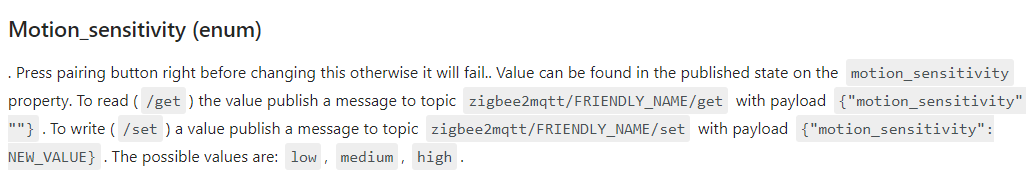

Je n’arrive pas a changer le niveau de détection du capteur de mouvement depuis le plugin Z2M, seriez vous me conseiller svp ?

Peut-être tu trouveras des info ici: | Zigbee2MQTT
En tout cas je te conseille de mettre le tag du bon plugin pour ton post cela pourras aider
Edit: Apparement si tu as ce modèle:RTCGQ14LM
Ce serai possible
Dams
Ah oui cela s’invente pas, merci encore pour ton aide.
Je teste cela et je te fais un retour.
Hello
Pour être exact, il faut mettre le capteur en phase appairage et juste après transmettre la commande de niveau de sensibilité souhaitée.
