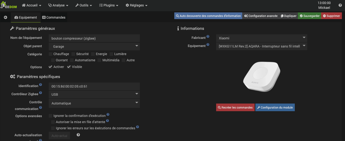

J’ai un bouton sans fils Aqara :
J’aimerais pouvoir déclencher des actions sur simple clic, pas sur multiclic…
Avant sous le plugin zigate je pouvais faire multiclic = 1 mais sous zigbee cela commence à compter à 2.
Merci pour votre aide

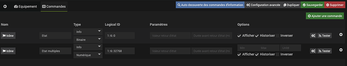

Dans les logs quand j’appuie 1 fois j’ai cela :
0000|[2022-04-14 11:43:10]DEBUG : {"devices":{"00:15:8d:00:02:05:c0:61":{"1":{"6":[{"value":"Bool.true","cluster_name":"On\/Off"}]}}}}
0001|[2022-04-14 11:43:10]DEBUG : Search attribut for 00:15:8d:00:02:05:c0:61 logicalId : 1::6::0 => Bool.true convert to 1
J’ai également fait l’essai avec 1 appuis, 2 appuis, 3 appuis puis 4 appuis :
0000|[2022-04-14 11:43:59]DEBUG : {"devices":{"00:15:8d:00:02:05:c0:61":{"1":{"6":[{"value":"Bool.true","cluster_name":"On\/Off"}]}}}}
0001|[2022-04-14 11:43:59]DEBUG : Search attribut for 00:15:8d:00:02:05:c0:61 logicalId : 1::6::0 => Bool.true convert to 1
0002|[2022-04-14 11:44:03]DEBUG : {"devices":{"00:15:8d:00:02:05:c0:61":{"1":{"6":[{"value":"Bool.true","cluster_name":"On\/Off"}]}}}}
0003|[2022-04-14 11:44:03]DEBUG : Search attribut for 00:15:8d:00:02:05:c0:61 logicalId : 1::6::0 => Bool.true convert to 1
0004|[2022-04-14 11:44:06]DEBUG : {"devices":{"00:15:8d:00:02:05:c0:61":{"1":{"6":{"32768":{"value":"2","cluster_name":"On\/Off"}}}}}}
0005|[2022-04-14 11:44:06]DEBUG : Search attribut for 00:15:8d:00:02:05:c0:61 logicalId : 1::6::32768 => 2 convert to 2
0006|[2022-04-14 11:44:08]DEBUG : {"devices":{"00:15:8d:00:02:05:c0:61":{"1":{"6":{"32768":{"value":"3","cluster_name":"On\/Off"}}}}}}
0007|[2022-04-14 11:44:08]DEBUG : Search attribut for 00:15:8d:00:02:05:c0:61 logicalId : 1::6::32768 => 3 convert to 3
0008|[2022-04-14 11:44:08]DEBUG : {"devices":{"00:15:8d:00:02:05:c0:61":{"1":[{"65281":{"value":"b'\x04!\xa8\x13
0009|!\xf4\xda'","cluster_name":"BasicCluster"}}]}}}
0010|[2022-04-14 11:44:08]DEBUG : Search attribut for 00:15:8d:00:02:05:c0:61 logicalId : 1::0::65281 => b'\x04!\xa8\x13
0011|!\xf4\xda' convert to b'\x04!\xa8\x13
0012|!\xf4\xda'
0013|[2022-04-14 11:44:11]DEBUG : {"devices":{"00:15:8d:00:02:05:c0:61":{"1":{"6":{"32768":{"value":"3","cluster_name":"On\/Off"}},"0":{"65281":{"value":"b'\x04!\xa8\x13
0014|!\xf4\xda'","cluster_name":"BasicCluster"}}}}}}
0015|[2022-04-14 11:44:11]DEBUG : Search attribut for 00:15:8d:00:02:05:c0:61 logicalId : 1::6::32768 => 3 convert to 3
0016|[2022-04-14 11:44:11]DEBUG : Search attribut for 00:15:8d:00:02:05:c0:61 logicalId : 1::0::65281 => b'\x04!\xa8\x13
0017|!\xf4\xda' convert to b'\x04!\xa8\x13
0018|!\xf4\xda'
Cela ne m’avance pas pour ajouter la fonction d’un seul appuis …

Solution apporté par l’assistance jeedom :
Sur votre commande, vous cliquez a droite sur la roue crantée, puis onglet Configuration;
En bas de cette page, Repetition valeurs identiques, vous mettez Oui, et vous sauvegardez.
