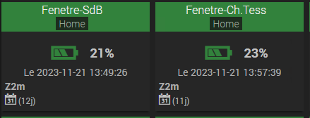

Sur les 10, j’en ai 2 qui ont chutés de 100% à moins de 25% en 13 jours… :thinking: Tous les autres sont entre 80 et 100%.
Le plus étrange est que les 2 détecteurs qui ont consommés si vite leur pile sont sur des fenêtres que j’ouvre très rarement. Voir pas du tout pendant plusieurs jours…

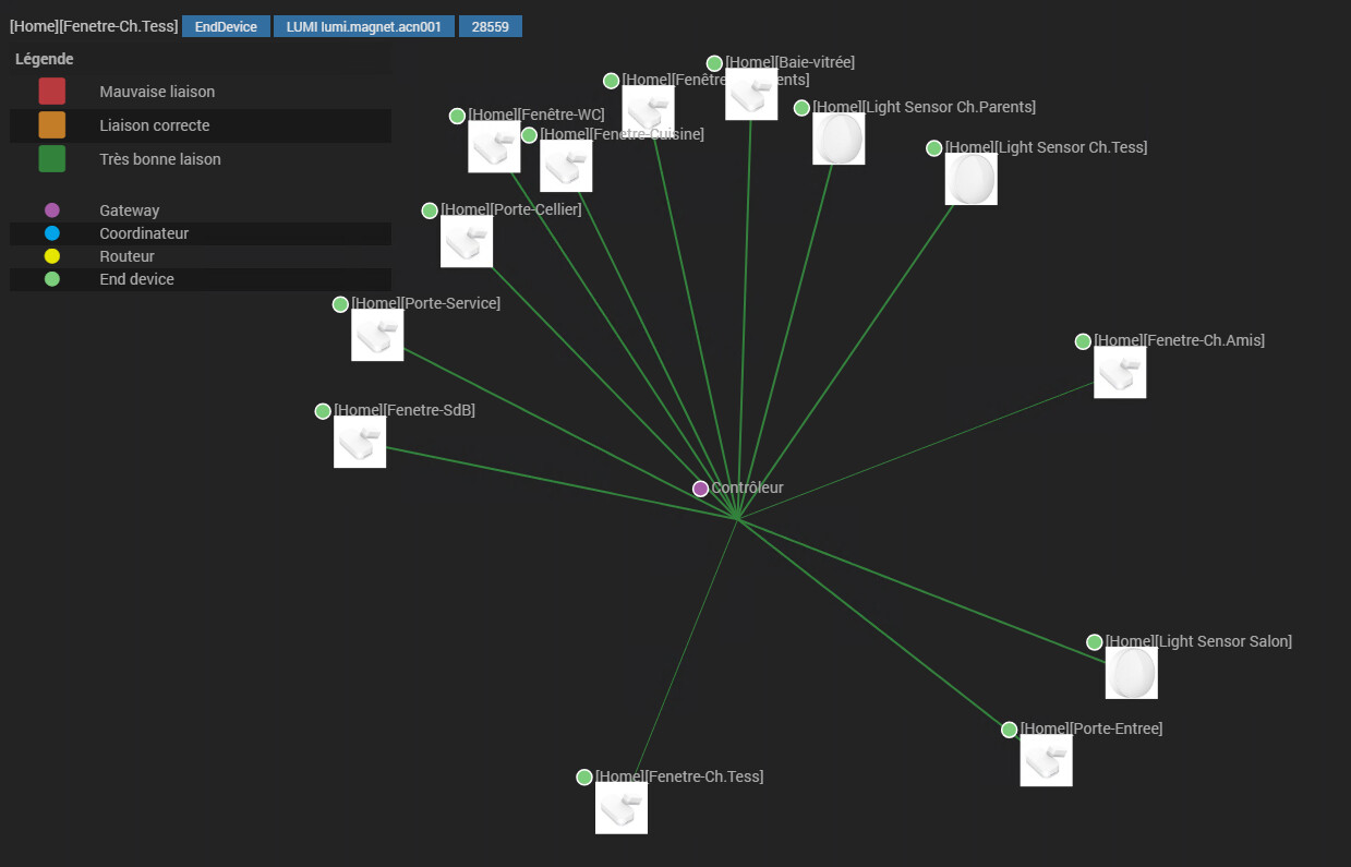

Tous les modules sont en liens direct avec ma clé Conbee II…

Les 2 modules incriminés :

Les 2 modules incriminés sont ceux surlignés en jaune.On voit que le voltage n’est pas si différent ( et on parle bien de millivolt) :
