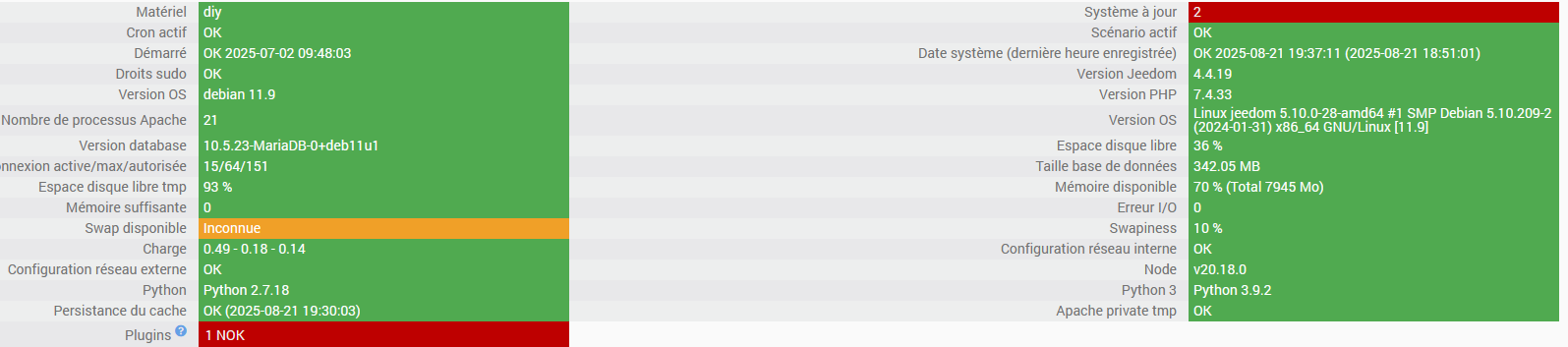

La page santé du plugin dit qu’il est en ligne mais c’est faux le refresh ne se fait pas
Cf page santé Jeedom. Le plugin ko c’est smartthings.

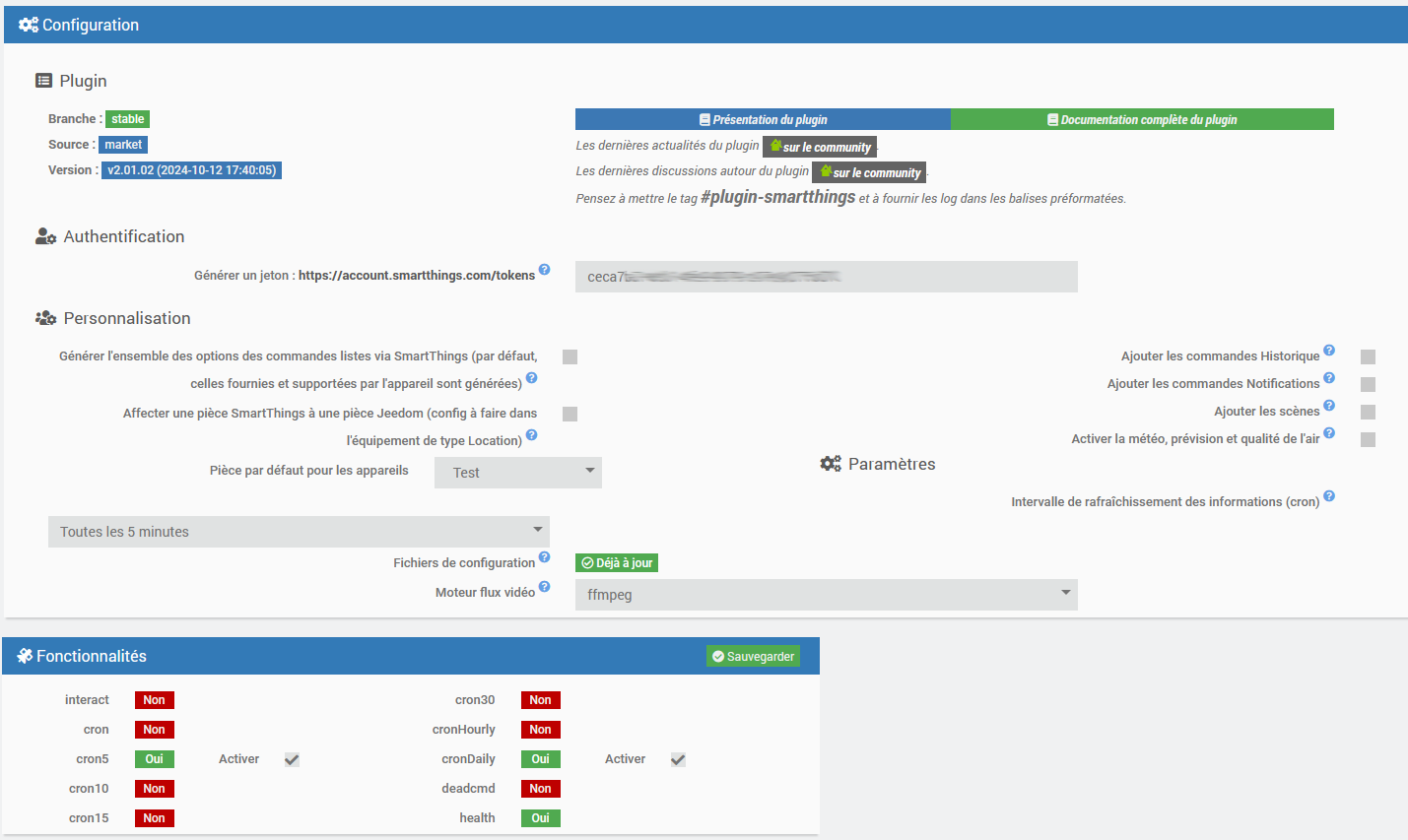

Tu est passé sur les nouveau jeton PAT de smartthings, qui expirent au bout de 24h si non renouvellés.
Tu es en stable, passe en beta.

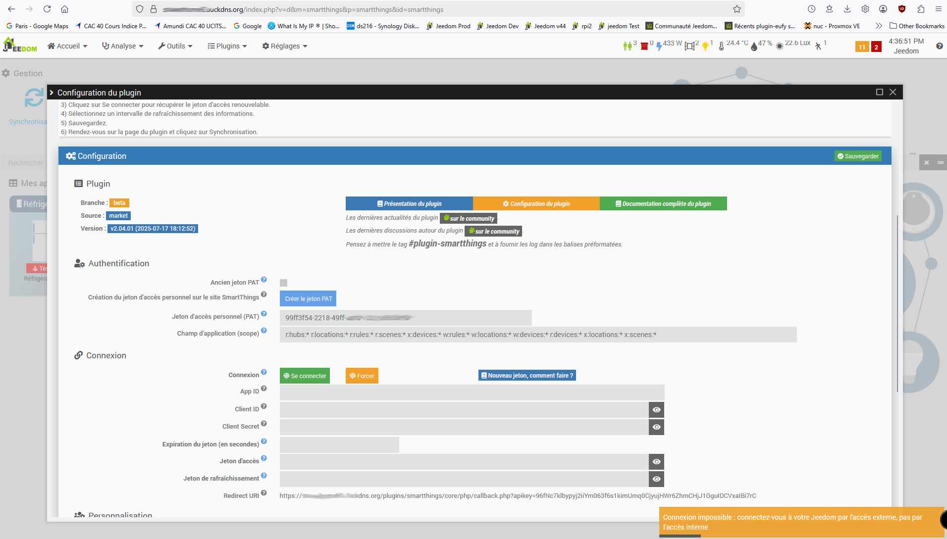

je suis repassé en beta, j’ai généré un nouveau token sur le site smartthings mais ca fonctionne pas non plus, j’ai ca a la connexion:
Connexion impossible : connectez-vous à votre Jeedom par l’accès externe, pas par l’accès interne

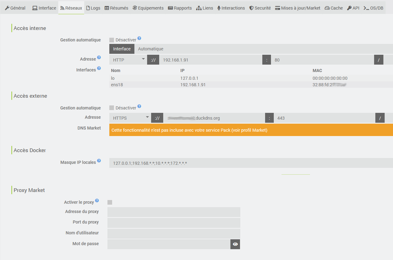

Pourtant je suis sur ma prod qui est bien accessible de l’exterieur avec un certificat LetsEncrypt a jour:
Elle est joignable par l’extérieur mais est ce que tu t’es connecté via son url externe ou via l’interne ?
Il faut se connecter depuis l’extérieur à son jeedom. EN utilisant url externe.

C’est bien ce que j’ai fait…
J’ai par ailleurs plusieurs autres plugins qui utilisent l’accès externe comme gsh ou googlecast.
Je viens de faire plusieurs essais j’ai tjs cette erreur cf screenshot ou tu peux voir l’URL du browser et ta redirectURLqui est correcte:
