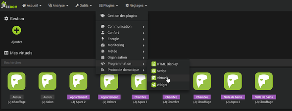

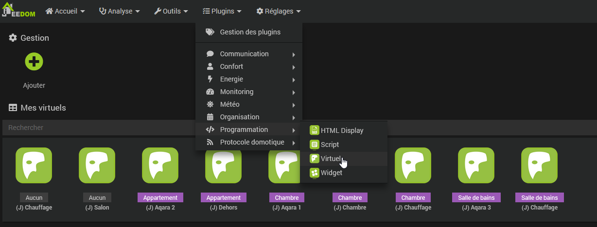

Je viens de retrouver ces objets dans Plugins / Programmation / Virtuel.

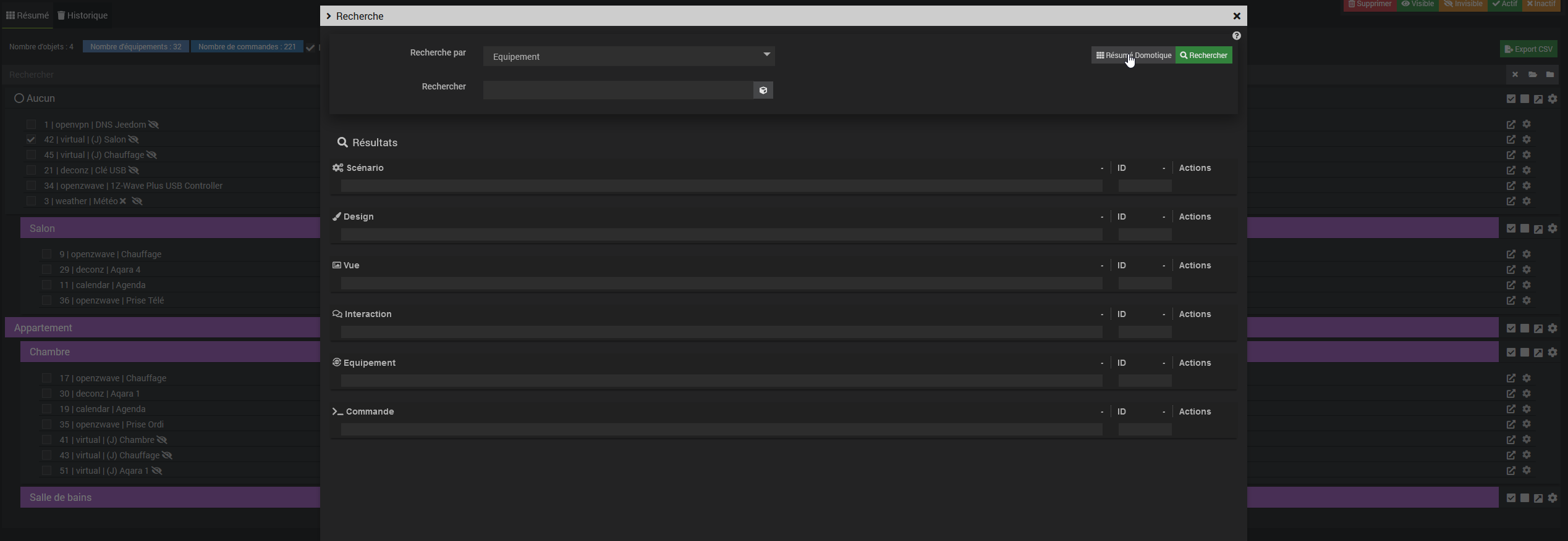

Pour arriver à trouver ces objets je suis allé dans Outils, Recherche et bouton résumé Domotique en haut à droite qui permet de référencer tous les équipements j’ai l’impression. C’est ça que je cherchais.
