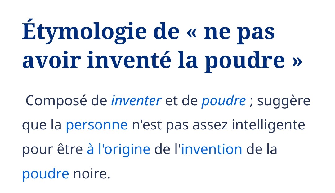

Tu peux prendre la poudre d’escampette, faire parler la poudre ou mettre le feu aux poudres, mais je crois que c’est la roue qu’on évite de réinventer :rofl::rofl::rofl: (sauf si tu voulais jeter de la poudre aux yeux de tes lecteurs)
6 « J'aime »
Alors ça existe bien mais en effet c’est pas vraiment le sens que je voulais donner.
Fait pas bon vieillir ! (J’ai bon là ?) :pleading_face:
