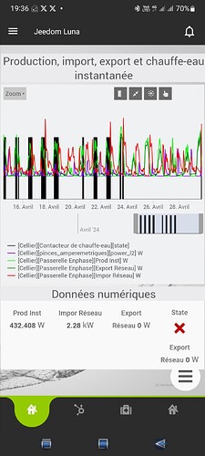

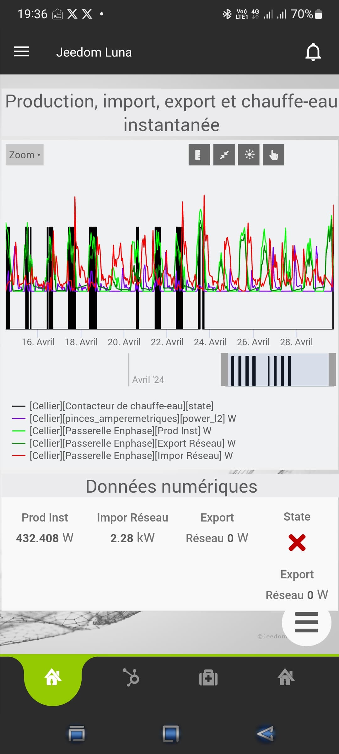

Quand je regarde une vue connecté en 4G de l’extérieur, pas de problème, j’ai une belle vue conforme à celle du dashboard sur PC comme celle-ci

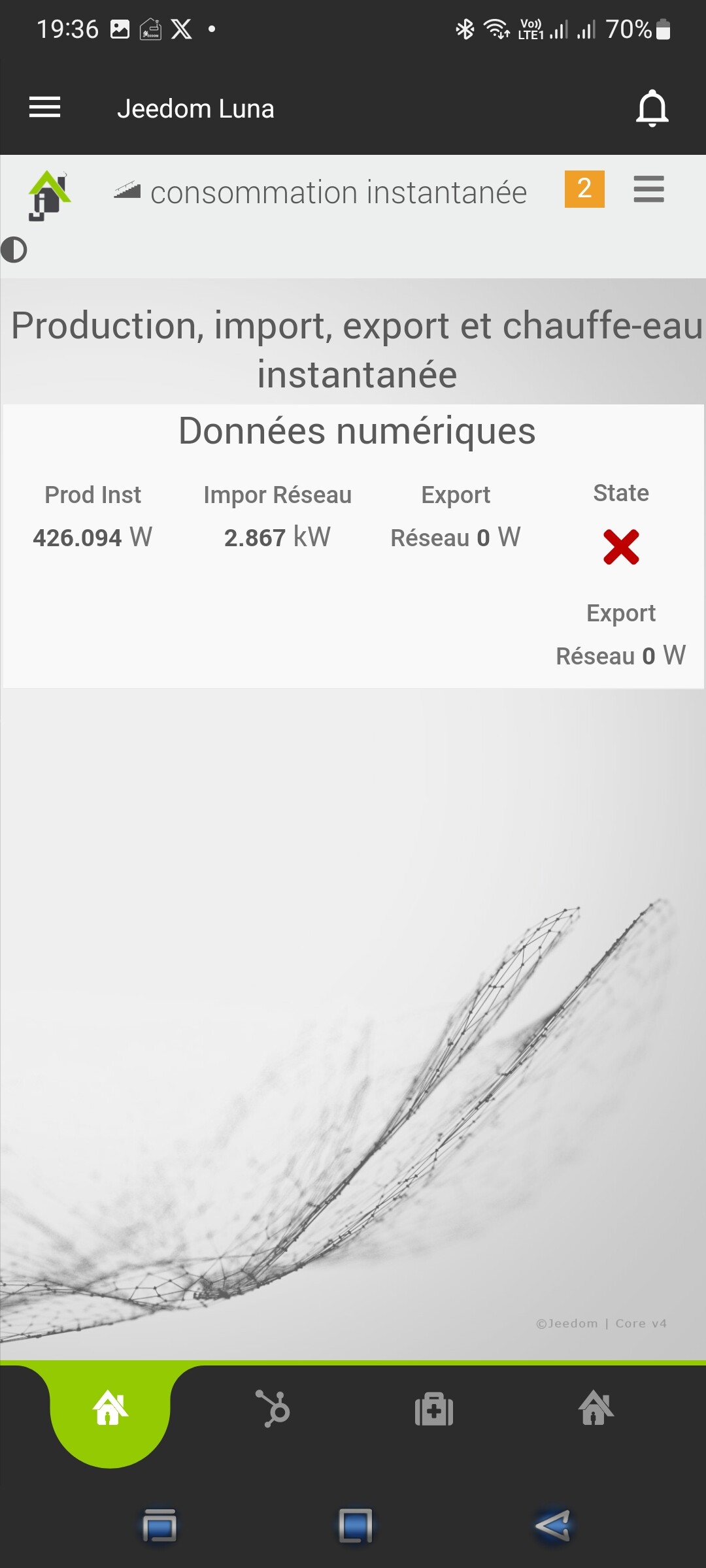

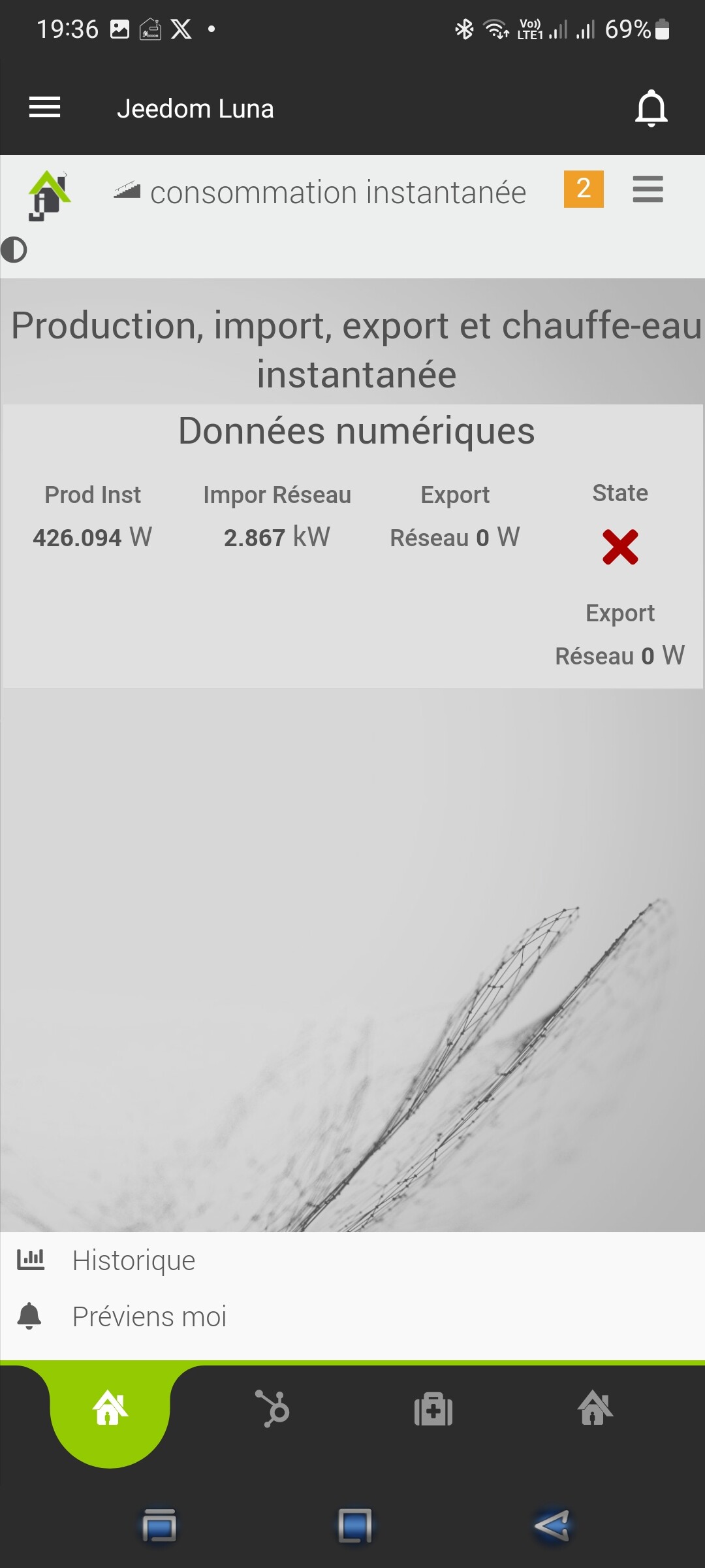

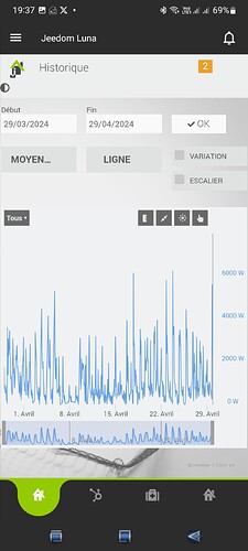

Mais quand je me connecte en Wifi de chez moi, je n’ai qu’une seule des courbes attendues, et encore après cliquer sur un bouton « historique » qui lui même n’apparaît que fortuitement
Quelqu’un a-t-il un début d’explication ?

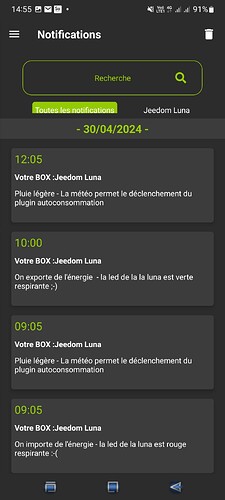

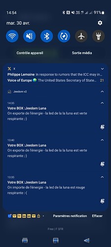

Il semble que les notification sur le téléphone mobile n’apparaissent que si l’application est ouverte (sans doute faut-il qu’elle tourne en tâche de fond). De plus ces notifications qui apparaissent sur la page d’accueil du téléphone ne sont pas nécessairement enregistrées sur la page dédiée de l’application, ou alors avec bcp de retard (je ne sais pas si je suis très clair: peut-être avec une copie d’écran qui fait ressortir la différence entre les deux listes de notification (celles de 13:3(, 13:40 et 14:35 sur l’écran d’accueil n’apparaissent pas sur la page de l’application qui s’arrête à 12:05):
Là aussi, quelqu’un a-t-il une idée ?

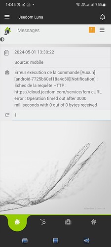

Je m’aperçois que j’ai aussi régulièrement ce message d’erreur. Peut-etre est-ce lié ?
Bon… alors je reponds a moi-meme:
Il semble que le premier probleme ait ete naturellement resolu par un reboot de ma box internet (livebox). Ce qui confirme que l’informatique releve de la haute sorcellerie.
Du reste le message d’erreur mentionné dans mon second post n’apparaît plus
Reste le second probleme des notifications qui restent non repertoriees dans l’application jeedom mobile.
Le problème est normalement résolu, cela sera disponible sur la prochaine version de l’app
