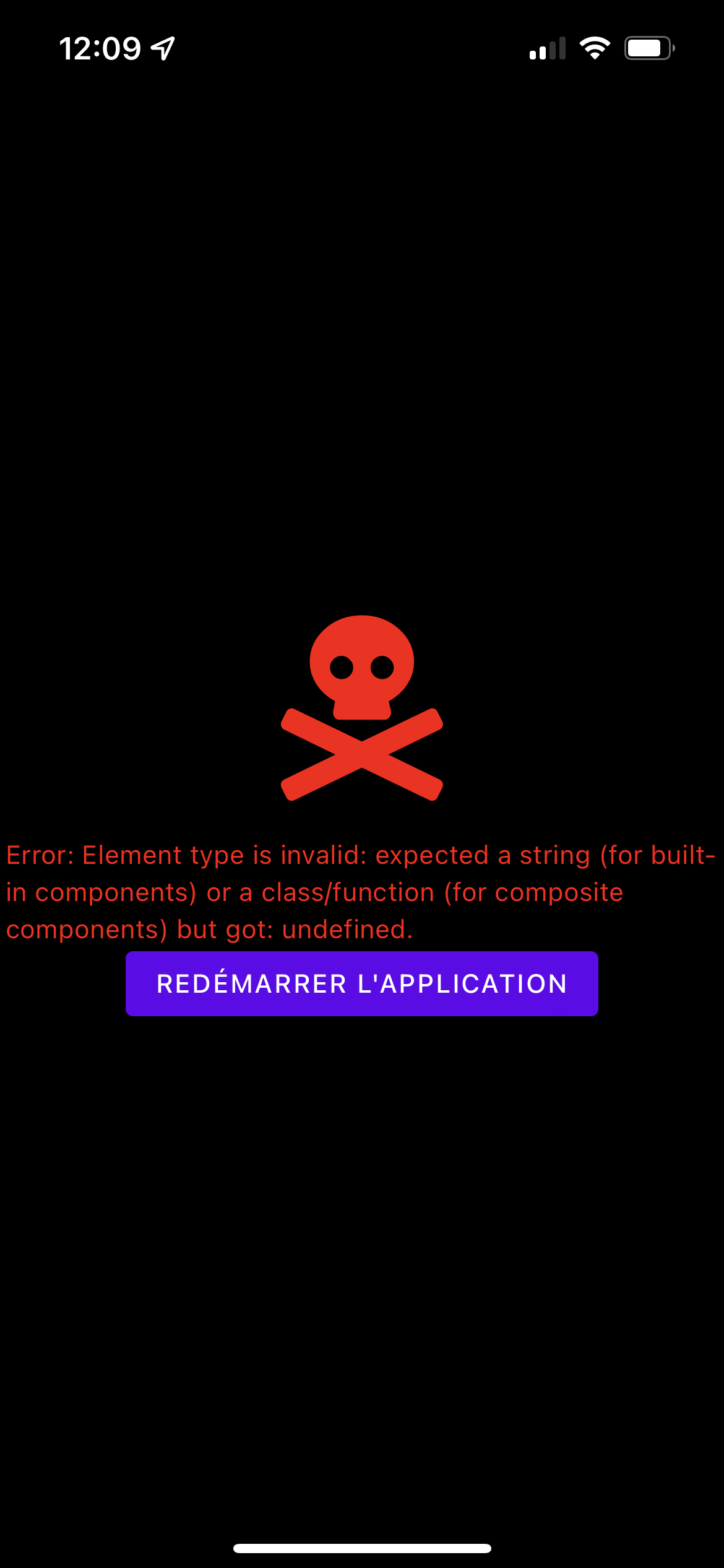

Appli plantée Erreur critique
Jeedom Core : 4.2.20
Version JC : 1.3.1
DNS Jeedom : oui
Equipements :
  JeedomConnect - Iphone Yoan : v1.3.0 sur ios [os : 15.1] (polling)
  JeeConnect - Iphone Fred : v1.3.0 sur ios [os : 15.5] (polling)
  JeedomConnect - Mobile Virgy : v1.3.0 sur android [os : 29] (polling)
  JeedomConnect - Mobile Yoan : v1.3.0 sur android [os : 31] (polling)
Tout allait bien et puis ce matin au réveil je lance l’appli et j’ai une erreur critique.
« Element type is invalid: expected a string… »
J’ai vidé le cache et supprimé les données pour rattaché une seconde fois mon téléphone mais j’ai toujours le même problème.
Merci pour votre aide.

Hello pareil pour moi :
  • Jeedom Core : 4.2.20
    Version JC : 1.3.1
    DNS Jeedom : non
Equipements :
Iphone 13 Connect : v1.3.0 sur ios [os : 15.4]
J’ai lu le post ici :
Mais j’avoue ne pas comprendre ce qu’il faut faire
Merci d’avance pour votre aide
[en attendant une correction] simplement attendre que ton équipement envoie une valeur et que la commande utilisée pour la température soit valorisée
ou alors la valoriser toi même en attendant via un scénario, avec l’action event
Merci !
Du coup comment je peux savoir quel équipement parmi tous ceux que j’ai rentré dans jeeconnect doit envoyer une valeur?
2 options :
  • désactiver tous les widgets température qu’il y a sur ton mobile, puis les réactiver un à un pour trouver le coupable !
  • tester toutes les commandes « température » qui sont utilisées sur les widgets que tu as créés
ok merci ! Je vais faire ça
Bonne fin de journée
