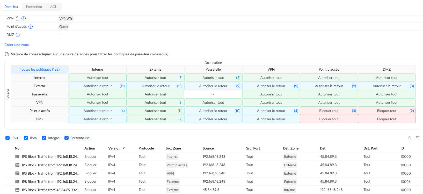

depuis hier j’ai un message qui me dit que mon concentrateur ne répond pas… pourtant il est bien connecté… je sais que ce n’est pas un problème directement du plug in home bridge mais je ne sais pas comment le résoudre…

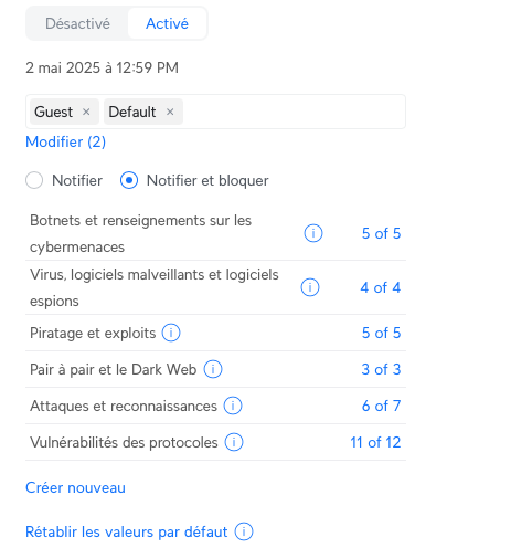

l’Apple TV est reliée a un réseau UNIFI, sur lequel j’ai activé les paramètres de sécurité… en mode notifier et bloquer…
Je pese qu’a un moment il a du bloquer quelque chose mais je ne sais pas comment faire pour cibler ce que je dois débloquer
A priori lorsqu’il bloque le routeur crée une règles dans ce menu :
Sauriez vous me dire comment je dois m’y prendre ?
Est ce que je peux supprimer toutes les règles
pour paramétrer l’IDS/IPS vaut il mieux notifier et bloquer ou juste notifier ?

deja vous pouvez débloquer toutes les ip commencant par 192.168.18.XXX c’est du local
