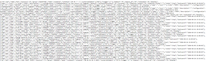

Le scénario ne ce lance pas, et je récupère un écran comme ceci quelque soit l’ID du scénario voire même si je mets juste type=scenario sans rien après je récupère la même chose ?
