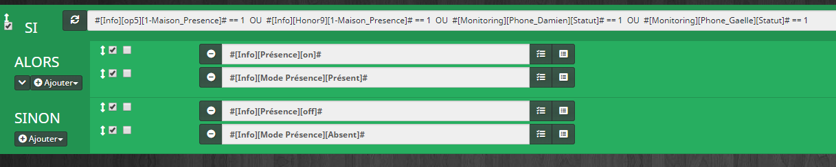

je rencontre un soucis lorsque je teste la présence d’un de nos deux mobile dans la zone dans un sénario. J’ai expression non valide dans mon scénario. Je suis en jeedom 3.3.45 et version mobile à jour
[2020-04-16 08:59:40][SCENARIO] Start : Scenario lance manuellement.
[2020-04-16 08:59:40][SCENARIO] Exécution du sous-élément de type [condition] : if
[2020-04-16 08:59:40][SCENARIO] Evaluation de la condition : [#[Info][op5][1-Maison_Presence]# == 1  OU  1 == 1  OU  1 == 1  OU  0 == 1] = #[Info][op5][1-Maison_Presence]# == 1  ||  1 == 1  ||  1 == 1  ||  0 == 1
[2020-04-16 08:59:40][SCENARIO] Expression non valide : #[Info][op5][1-Maison_Presence]# == 1  ||  1 == 1  ||  1 == 1  ||  0 == 1
[2020-04-16 08:59:40][SCENARIO] Fin correcte du scénario
Si je supprime le premier teste mon scénario fonctionne donc le problème viens du test sur op5.

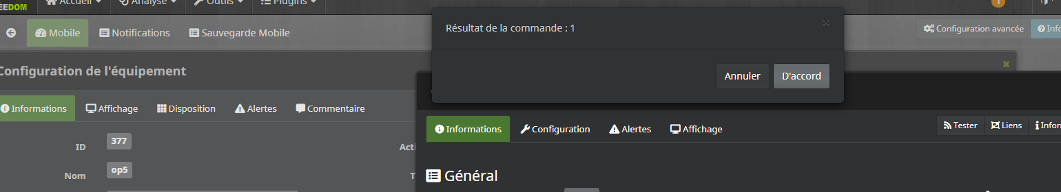

Si je fait tester dans app mobile j’ai bien une valeur à un.

ton geofence fonctionne très bien mais il y a un souci sur Jeedom qui n’arrive pas a mettre en place la cmd. je te dirais de supprimer ton point de géolocalisation sur ton mobile. puis si la commande ne c’est pas supprimer toute seul sur ton plugin mobile tu la supprime (plugin beta permet de le faire facilement)
et tu recréer le point de zone. celui si aura pour effet de recréer une cmd. celle-ci sera au début vide mais de devrait pas te retourner #blablabal#
ok merci @Alexandre apparement c’est bon. plus qu’a voir si la géoloc fonctionne demain
