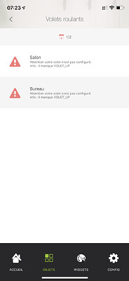

Je viens de tester l’app officiel mobile Jeedom, qui me semble vraiment pas mal.
J’ai remarqué que Jeedore n’est pas testé dessus.
Je l’ai donc forcé en activation mais les volets ne remontent pas correctement:
Il n’y a que 2 volets remontés (9 en tout dans la Tydom 1.0 et dans Jeedom) et il semble avoir un problème de nom de commande entre les composants jeedore, jeedom et app mobile.
Utilisez-vous de votre coté l’app mobile ? Si oui, avez-vous aussi c’est problème ?
Merci d’avance :slight_smile:
Tu dois remonter cela au dev du plug-in en mettant le tag de celui ci.
Tu peux aussi adapter les types génériques sur tes commandes entre temps, l’app mobile les utilise pour créer correctement les commandes.

Que veux-tu dire par adapter les types génériques ? les associations type/sous-type ? Si c’est bien cela, comment savoir quels sont ceux attendu par le plugin mobile ?
Non pas type et sous type.
Dans la config avancée des commandes tu verras « type générique » c’est cela qui doit être paramétré.
Le plus simple est que ça soit prévu dans le plug-in mais c’est possible de le faire manuellement.
Ah ok merci, je regarde de suite ce que ca donne alors, merci, je n’y ai pas pensé en effet à ce champs.
T’es au top ! Je viens de faire les tests et ca fonctionne nickel !
Les équipements n’ont visible sont simplement sur lesquels je n’avais fais aucune modif de type générique.
@Eli si tu arrives à faire ce petit update en béta… :slight_smile:
EDIT: Il faut bien modifié les types des actions et des infos, par exemple pour position / Volet Etat et setPosition / Volet Bouton Slider pour pouvoir avoir le slider dans l’app mobile.
