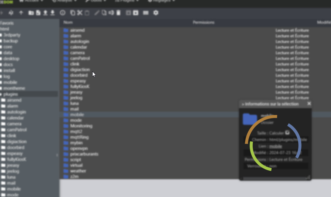

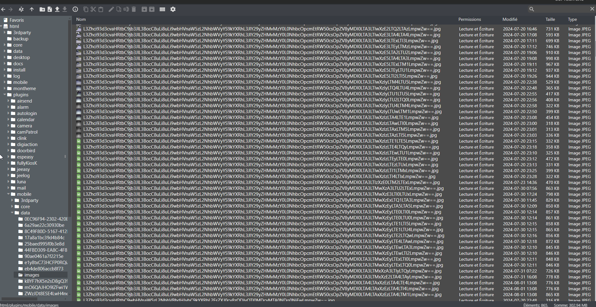

j’ai pourtant vérifié tous mes plugins, type Camera et CamPatrol qu’ils sont bien paramétré pour effacer l’historique des vidéos et image après une taille ou une période pour CamPatrol, et quand je regarde dans l’explorateur, la taille des dossier Camera et CamPatrol sont cohérent au setting, cependant de jours en jour l’espace grossis et celui de la sauvegarde aussi, je viens de remarquer que dans le plugin « Mobile » il y a un fichier Data/images et dedans rien n’est purgé, jamais… est-ce normal (volontaire), dans la config il n’y a aucun paramétrage la dessus, et en plus ce n’est pas exclus des backup Jeedom, du coup ca grossis :
je n’arrive même pas a récupérer la taille du répertoire avec explorer : ca mouline sans fin…
Avez vous penser mettre une purge ? et cela n’a aucun lien avec les cache de l’app jeedom ? car sur mon app j’ai supprimer les notification par exemple et pourtant elles sont toujours dans le plugin, donc il a un cache de l’app et un cache du plugin, pourquoi garder le cache du plugin indéfiniment?
Je viens de faire le test en supprimant toutes les image du plugin, et effectivement je ne vois plus mes image dans mes notification mobile, il faudrait trouver un autre fonctionnement non ?

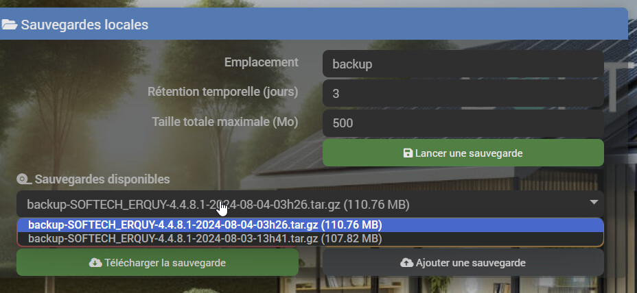

Oui l’espace est remonté de 82% a 59% et la sauvegarde est passé de 450Mo à 107Mo,

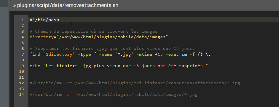

Je viens de faire un script de suppression des images à 15jours qui correspond à mon setup sur l’app mobile d’historique des notification :
