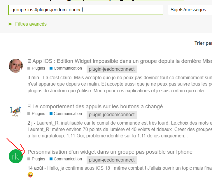

suivre non, mais faire une recherche oui
tu te doutes bien que je ne tiens pas un livre avec tous les problèmes et toutes les url → j’ai simplement utilisé le bouton recherche avec les mots « groupes ios plugin-jeedomconnect » et suis tombé sur le sujet en 30sec
c’est tout ce que je disais :wink:
