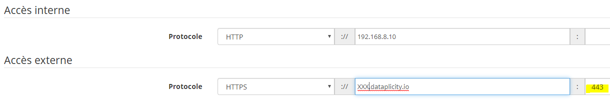

Je reviens sur ce sujet. Il y a eu une mise à jour de l’application mobile. Mais le problème est toujours présent. J’ai fait une capture pour imager le problème.
Des idées ? :slight_smile: !
Capture|206x400
J’ai trouvé : Dans la configuration réseau de Jeedom, il faut lui forcer l’utilisation d’un port. Sinon par défaut il renvoi le 80 dans l’application mobile. De mon point de vue c’est un bug.
