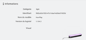

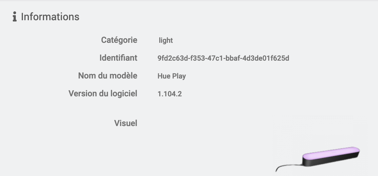

voici les lampes avec qui j’essayais

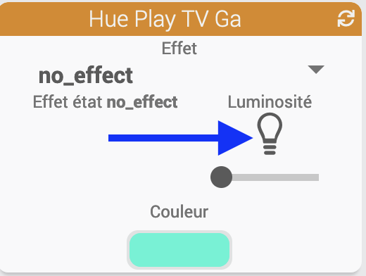

Quand on clique sur le widget du Dashboard

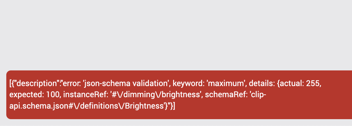

on a les erreurs suivantes

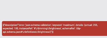

Dans le centre de message on a le message suivant
Erreur exécution de la commande [Salon][Hue Play TV Ga][Luminosité] : [{"description":"error: 'json-schema validation', keyword: 'maximum', details: {actual: 255, expected: 100, instanceRef: '#\/dimming\/brightness', schemaRef: 'clip-api.schema.json#\/definitions\/Brightness'}"}]
Le seul moyen de faire fonctionner et de faire apparaitre le bouton ON et OFF. et de cliquer sur les boutons pour les faire fonctionner
J’ai testé avec le plugin en version stable, et quand on clique sur le même bouton on a bien un fonctionnement normal

Tu peux me montrer la maximum autorisé sur la commande ? J’ai l’impression que c’est 255 au lieu de 100 ?
Hello
c’est bien ça
j’ai 255 au lieu de 100
et effectivement cela fonctionne si je change 250 par 100
250 ? 255 je comprends (j’ai corrigé dans la beta a l’instant, ca sera bon dans celle de demain) mais 250 la je vois pas…
c’est une erreur de frappe de ma part
c’est 255 que j’ai et non 250

Ok et je confirme la hue play avait bien ce bug. Ca sera bon avec la beta de demain pour les futur ajout.
Merci pour ton retour.
Hello
je viens de tester et l’équipement est intégré avec la bonne valeur
