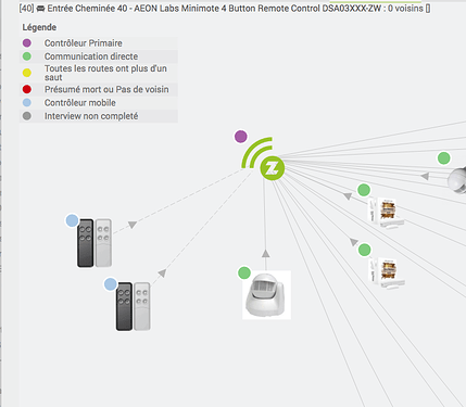

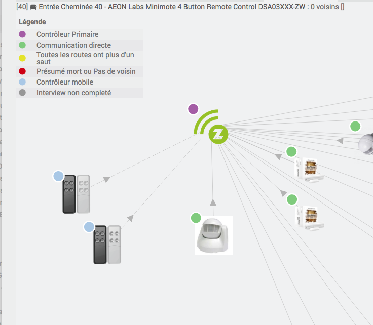

Il faut l’ajouter en contrôleur secondaire. Faire un factory reset avant.
Tout est indiqué ici :
Sur ma smart, j’ai 2 minimote, dans mon réseau elle sont indiqué en « controleur mobile ».
et ensuite, j’ai fait un scénario par télécommande.
Stéphane
