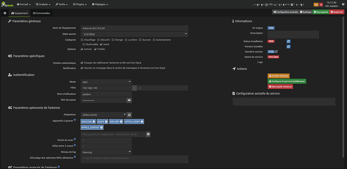

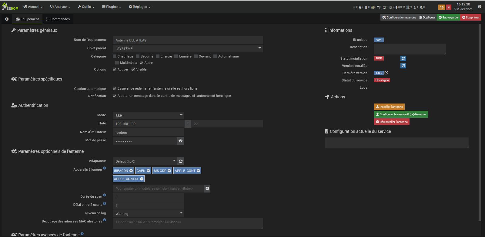

Bonjour et bon week-end. Est-ce que on peut utiliser la box Atlas comme antenne (avec l’antenne BT intégrée) à partir d’un autre Jeedom? J’ai essayé mais le « Statut installation » reste sur NOK. Merci beaucoup.
Il n’y a pas d’antenne bluetooth intégré dans l’atlas à ma connaissance.
Pour toutes autres questions il faut fournir les infos demandées dans la doc.
Merci. Pourtant en lisant cet article j’avais compris que oui… Jeedom Atlas : Comment configurer le Bluetooth natif ?
Ok tant mieux alors :blush:
Oui, bien sur, c’était déjà pour savoir si cela pouvait fonctionner …

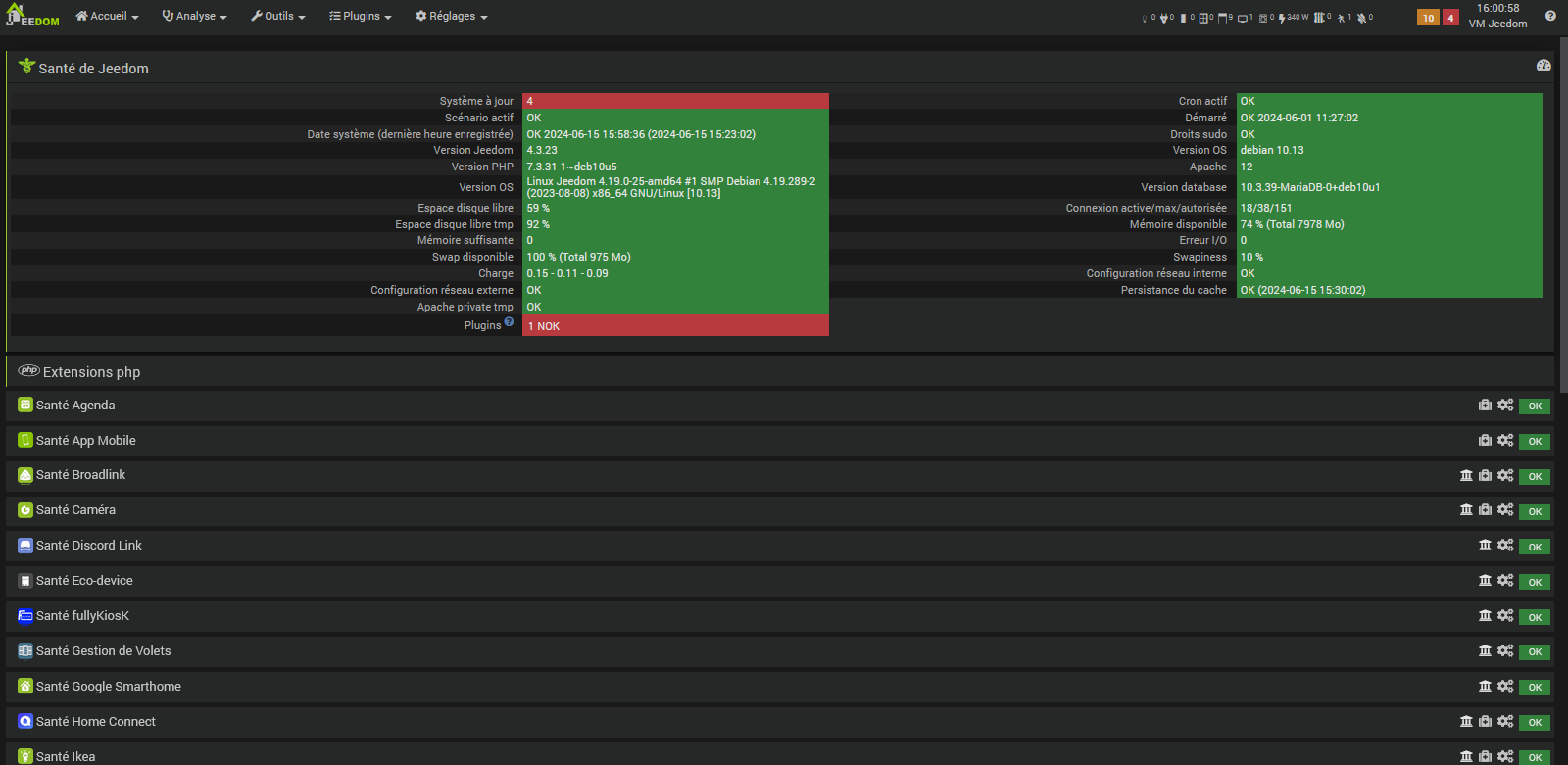

Voici la page santé (les 4 à mettre à jour sont: core (je suis encore en 4.3.23), jmqtt; mobile, zwavejs.
Le plugin en NOK est NUT qui ne tourne plus sous Debian 10.

La page de configuration de l’antenne ATLAS.
Merci beaucoup.

Donc c’est bien en SSH?
Veuillez également garder à l’esprit que vous pouvez étendre la réception de TGW avec un ou plusieurs ESP32 avec le binaire OpenMQTTGateway esp32dev-ble-mqtt-undecoded
Lorsqu’il est sur le même WiFi et MQTT Broker, TGW capte et décode automatiquement toutes les réceptions des ESP32 aussie.
Merci beaucoup, je n’ai pas vraiment besoin d’étendre le réseau. C’est seulement pour comprendre si et comment ça peut fonctionner avec l’Atlas.
Alors a prioris oui mais je n’ai jamais testé ça
Donc la page config qu’on voyait c’était depuis la vm proxmox?
Du coup ca sera bien ssh
Le problème c’est qu’il faut un utilisateur qui a un accès ssh.
L’utilisateur jeedom qu’on voit vous l’avez donc créé vous même sur l’atlas?
Il faudrait le log général du plugin nommé juste « tgw » pour voir ce qu’il se passe au moment de l’installation et voir si le plugin arrive à se connecter en ssh déjà
Au pire vous pouvez aussi installé le plugin en local sur ce jeedom, faire une installation local. Il faut juste avoir plugin-mqtt2 installé sur l’atlas mais connecté à un broker distant, le même que celui de votre vm proxmox
Oui
Oui et j’ai bien accés en SSH

Vous avez créé un nouvel équipement? Je vois l’id 925 maintenant alors que c’était 924 sur la capture d’écran. Pourquoi?
Et du coup là on voit qu’il a récupéré le log d’installation, qu’y a-t-il dedans?
Oui, j’ai éssayé de supprimer le 1er l’equipement et d’en ajouter un autre… Sait-on jamais…
Effectivement cette fois ci, je ne sais pas pourquoi, j’ai pu demarrer l’installation de l’antenne (Statut installation « En cours » mais Statut du service « Hors ligne »), j’ai eu les messages d’installation en vert, mais à la fin c’est à nouveau passé en NOK et Statut du service toujours « Hors ligne ».
Le IP 99 est bien celui de la box Atlas.
