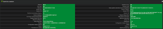

page santé :
version plugin : 2024-07-23 01:26:52

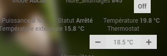

consigne demandé à 18,5 °C :
Valeur de la consigne dans les log reste à 18°C
2046|[2024-09-16 11:49:18] DEBUG : [Salon][Thermostat Chauffage] Smartstart : aucun événement trouvé
2047|[2024-09-16 11:49:18] DEBUG : [Salon][Thermostat Chauffage] Arrêt Smartstart
2048|[2024-09-16 11:49:18] DEBUG : [Salon][Thermostat Chauffage] Température intérieure : 19.8 - Température extérieure : 15.8 - Consigne : 18
2049|[2024-09-16 11:49:18] DEBUG : [Salon][Thermostat Chauffage] Direction : -1
2050|[2024-09-16 11:49:18] DEBUG : [Salon][Thermostat Chauffage] Power calcul : (-1.8 * 20) + (2.2 * 1.65) + 0 = 32.37
2051|[2024-09-16 11:49:18] DEBUG : [Salon][Thermostat Chauffage] Durée du cycle : 5
2052|[2024-09-16 11:49:18] DEBUG : [Salon][Thermostat Chauffage] Durée du cycle trop courte, aucun lancement
