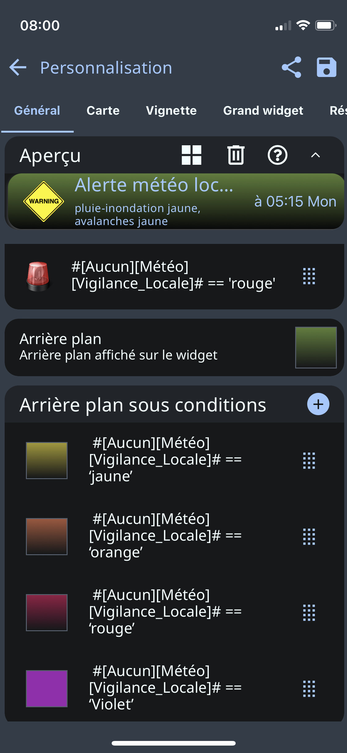

Je pense avoir décelé une anomalie dans la personnalisation de la couleur d’arrière plan d’un Widget sur l’App mobile sous Ios : Le test d’une chaîne de caractère ne fonctionne pas contrairement à un test sur une valeur numérique:
Dans le backup du fichier de configuration json on voit une différence de codification de la quote entre la personnalisation sur l’App mobile et la configuration dans le plugin Jeedomconnect.
Merci pour votre aide.
Personnalisation sous Ios :
                            "index": 2,
                            "condition": " #2897# == \u2018jaune\u2019 ",

Bonjour ,
Voici le screenshot qui montre que la syntaxe est pourtant la même entre l’image (configurée avec le plugin) et la couleur d’arrière plan (personnalisée dans l’App).
Heurêka, je viens de trouver !
La quote par défaut sur le clavier d’Ios n’est pas le même caractère que sur un PC ou un Mac, il faut garder le doigt appuyé sur la touche représentant la quote et choisir la bonne parmi les 4 proposées (celle le plus à droite).
Le test sur l’arrière plan fonctionne bien maintenant.
