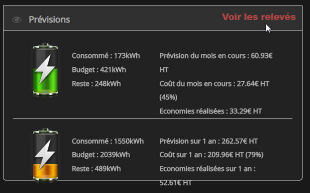

Il me semble qu’il y a un truc qui ne va pas quand on clique sur les relevés des prévisions
Ici 173 kWh de consommé pour ma PAC

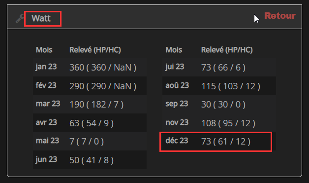

Mais sur le relevé j’ai visiblement que 73 et le tableau a plus l’air de parler de Watt que de kWh.
Tarif : Tempo
Version : 2023-12-17 01:11:34
Le tableau est bien en Kwh. L’intitulé est historiquement faux. je vais corriger.
Pour les relevés, effectivement il y a un soucis en Tempo. Il ne prend pas en compte toutes les couleurs.
J’ai déjà corrigé récemment le tableau des Prévisions, il faut que je le fasse aussi pour le tableau des relevés (Je n’avais pas vu l’anomalie)
C’est corrigé. Ce sera disponible lors de la prochaine publication
