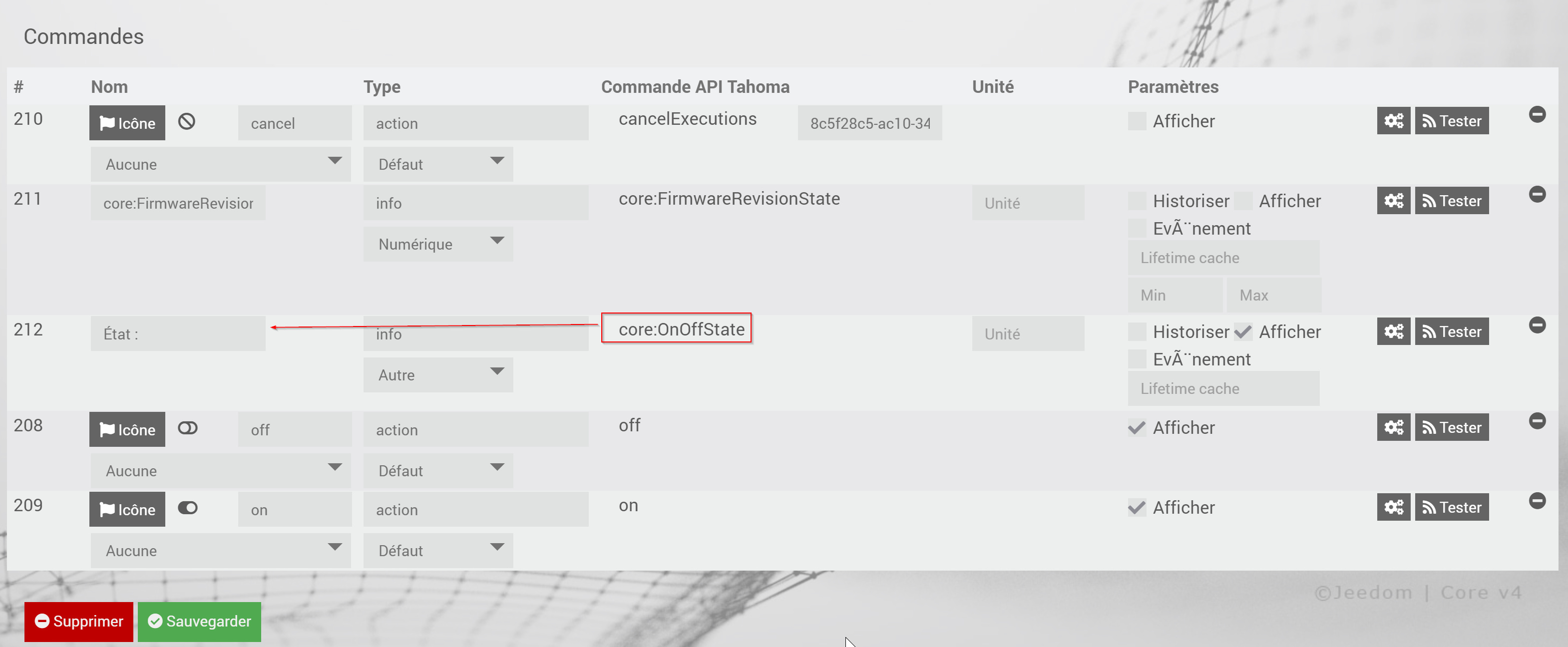

bonjour,
j’ai essayé de faire [objet][equipement][ID] mais même résultat ! je ne comprends pas…
#[objet][equipement][commande]# c’est un exemple… ça doit correspondre à la commande en question. …comme elle apparaît dans les scénarios par exemple
c’est ce que je voulais dire… j’ai mélangé ID et commande j’ai utilisé pour ma part #[Grenier][Lumiere grenier][core:OnOffState]# == « on »
j’ai même retiré l’accent de lumière pour éviter les problèmes d’encodage UTF8
le but était de mettre un warning quand la lumière du grenier reste allumée.
La valeur de la commande est on ? C’est pas 0 plutôt pour une lampe ? C’est bien une commande info/autre pas info/binaire ?
Sinon dans l’exemple il utilises le terme matches: #[objet][equipement][commande]# matches "/danger/"
c’est bien une info autre.
par contre, j’utilisais la clé API plutot que le « name », j’essai avec #[Grenier][Lumiere grenier][État : ]#
déjà le warning est parti en off, j’essai le ON mais les temps de rafraîchissement avec le plugin tahoma sont long.
Ca fonctionne !
j’utilisais le mauvais champs !
