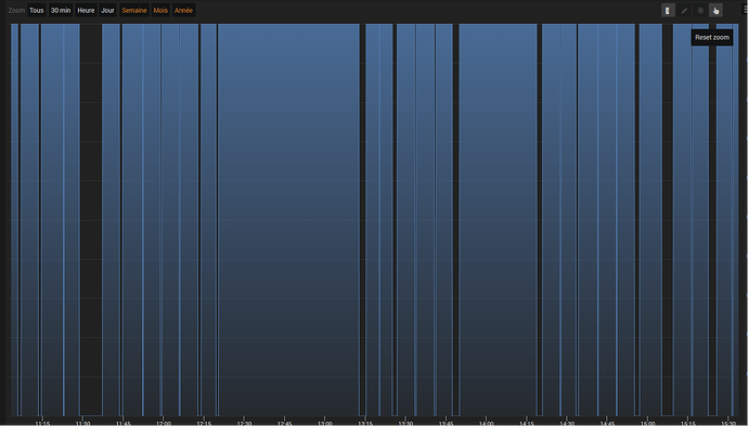

J’ai un système qui m’envoie des messages (0/1) dans Jeedom (pour début d’evenement et fin d’evenement), ce qui donne ceci :
Je cherche un moyen de calculer automatiquement par Jeedom et sur une période donnée (a indiquer) la durée moyenne de l’evenement , c’est a dire le temps que l’etat a 1 et aussi la durée médiane par exemple

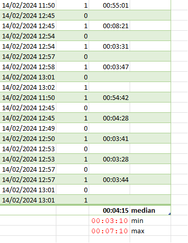

J’ai exporté ces données en CSV et sous Excel j’arrive a faire ce calcul (ci dessous) mais c’est un peu fastidieux et j’aimerai simplifier cette opération
Comment peut on faire sous Jeedom ? un script php ? des requetes mySql ? script Bash ? voir Python ? je me doute qu’il peut y avoir plusieurs solutions, mais l’idée serai de pouvoir visualiser ces informations directement sur le Dashboard de Jeedom sous forme de tableau par exemple ou bien des variables , ???
