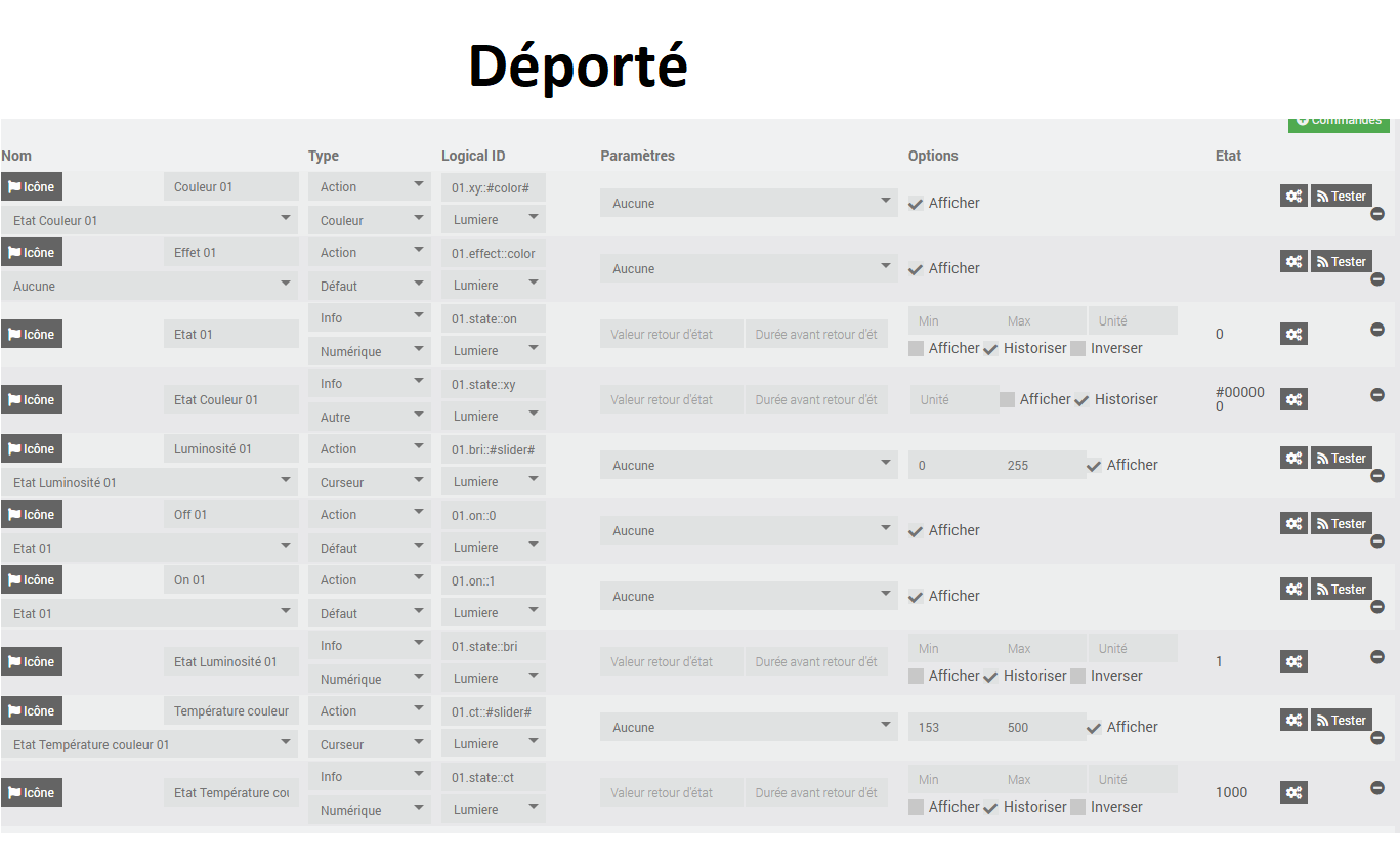

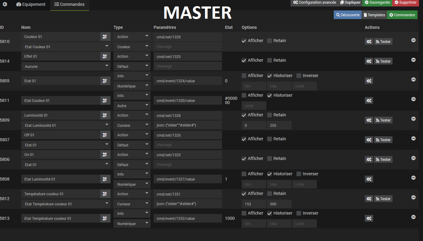

Copie d’écran des commandes en master.et déporté.
Logs quand tu envoies la.commande en master et en déporté.

Le souci est réglé. Le problème venait du fait que le « Message » MQTT concernant la couleur n’a pas été configuré automatiquement.
