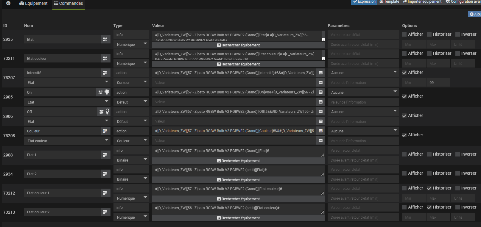

En regroupant toutes les commandes et infos dans un virtuel (sans les afficher).
Et en ajoutant une commande mutuelle par type de commande + une info d’état (à afficher).
Commande globale luminosité : [commande1][commande2][commande3]
Commande globale température : [commande1][commande2][commande3]
Etat global : [état1][état2][état3]
