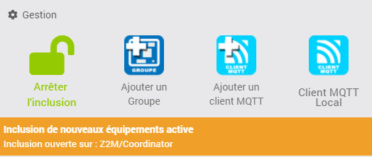

et dans Z2M pour que ça soit en inclusion il faut que tu affiche selon la langue un de ces 2 picto
Capture d’écran du 2022-01-18 07-20-14
Capture d’écran du 2022-01-18 07-19-43
beaucoup pensent que c’est inversé mais non !

Merci Olive,
C’est bien le cas, au début sur mon premier équipement, je me suis fait avoir.

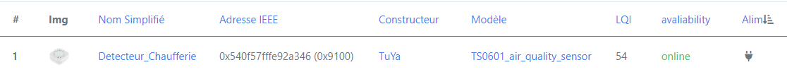

Dans l’info et le debug, je ne vois que ma sonde:
Rien en alarm, ni en erreur
l’info:
MQTT publish: topic 'Z2M/Detecteur_Chaufferie', payload '{"co2":362,"device":{"applicationVersion":68,"dateCode":"","friendlyName":"Detecteur_Chaufferie","hardwareVersion":1,"ieeeAddr":"0x540f57fffe92a346","manufacturerID":4098,"manufacturerName":"_TZE200_yvx5lh6k","model":"TS0601_air_quality_sensor","networkAddress":37120,"powerSource":"Mains (single phase)","stackVersion":0,"type":"Router","zclVersion":3},"formaldehyd":3,"humidity":45.9,"linkquality":72,"temperature":19.3,"voc":10}'

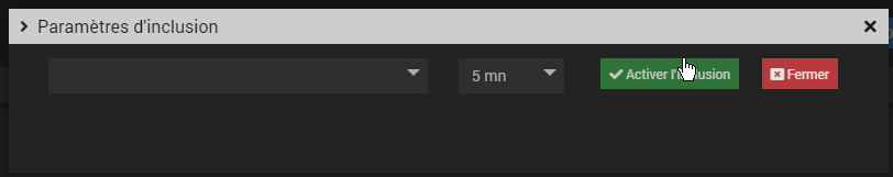

Chose bizarre maintenant la clef met tellement longtemps à remonté que du coup je n’ais plus rien dans la liste déroulante de zigbeelinker, me permettant de choisir soit la clef, soit la sonde qui fait routeur, C balÔ
alors que la clef fonctionne puisque ma sonde remonte dans Z2M

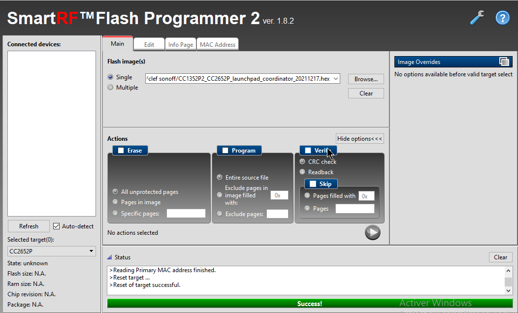

Ce firmware de ta clé est connu pour être buggé. Il faut le mettre à jour sur la dernière version de décembre.
Merci Antoine,
Flashage terminé.
Je peux choisir dans la liste déroulante le périphérique vers lequel je veux faire une inclusion.

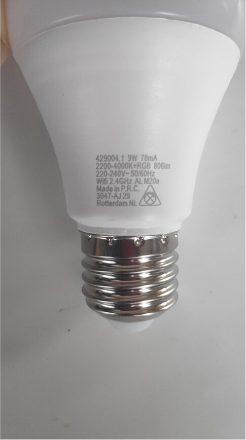

Alors après avoir feuilleté le site de carrefour je ne trouve que des ampoules wifi Calex mais pas de produit zigbee, avez vous la référence exacte de l’ampoule et non de type truc machin chose car même sur les sites chinois ont peu trouver un même produit en wifi et en zigbee la seul différence étant le prix :wink:

Sur le culot de l’ampoule il n’y a pas de référence ?
Si, si, mais ,je n’y aie même pas pensé. Faut pas vieillir ^^
Explique-moi qu’elles ont les infos à prendre en comptes sur cette ampoule, et sur une compatible zigue, stp.
Re,
Alors déjà cette ampoule est wifi c’est marqué dessus juste en dessous du voltage, donc pour ce modèle exit le Zigbee, désolé.
En règle général un produit zigbee est légèrement plus cher que son équivalent en wifi, ensuite bien vérifier sur les emballages la mention zigbee car si elle n’y est pas c’est que le produit est bien souvent en wifi voir même dans un autre protocole.
effectivement, je pense que je me suis fait avoir en regardant trop vite la présence d’un logo « TUYA », sans faire gaffe pour la partie ZB.
