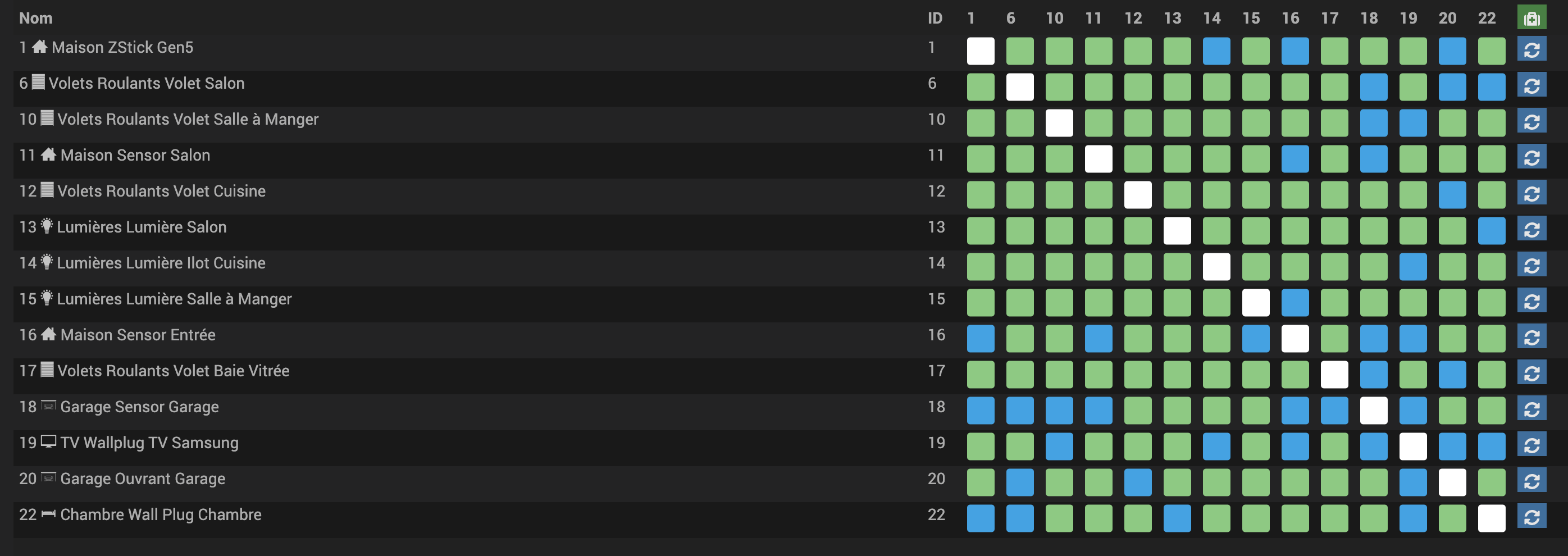

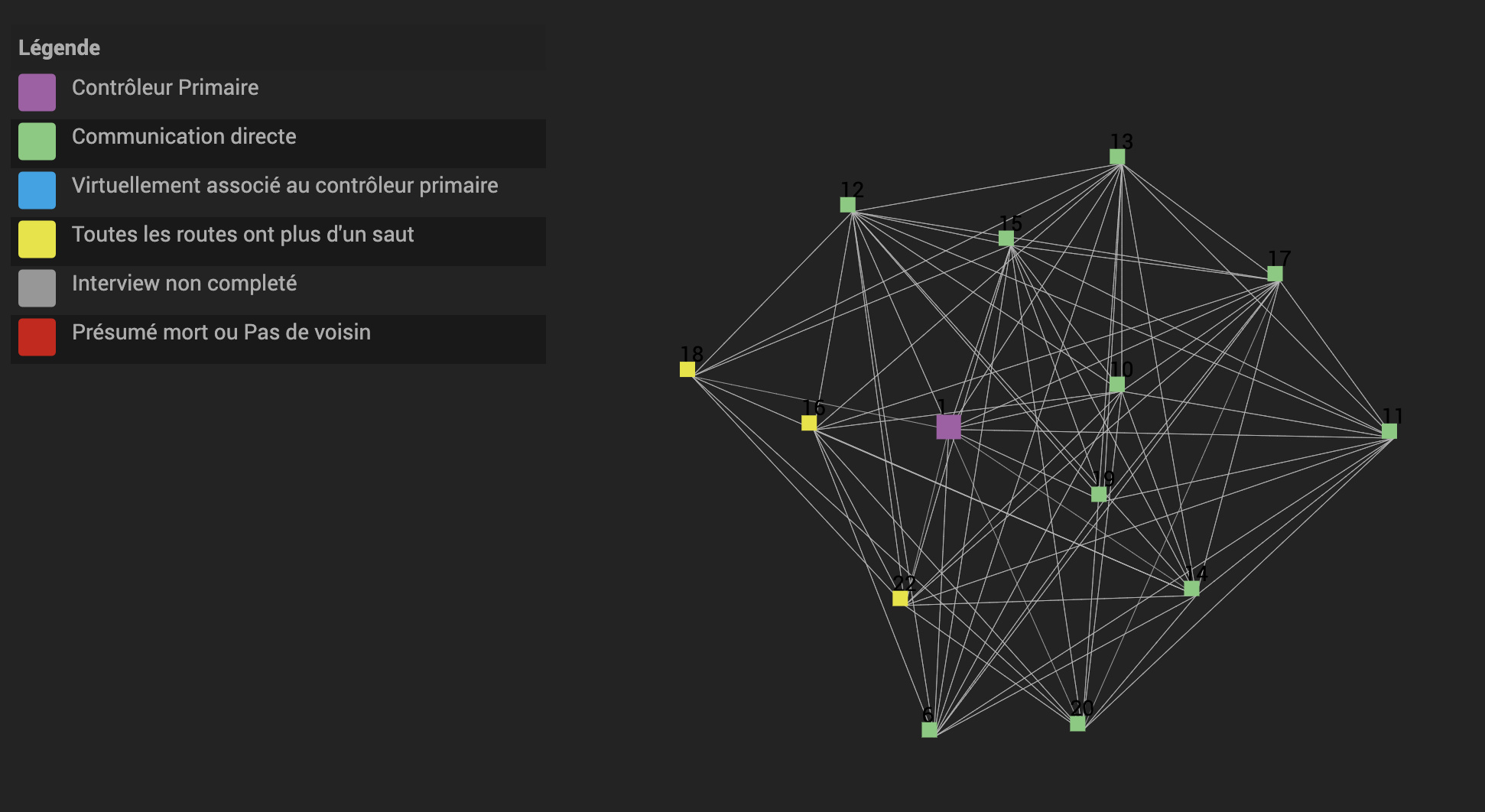

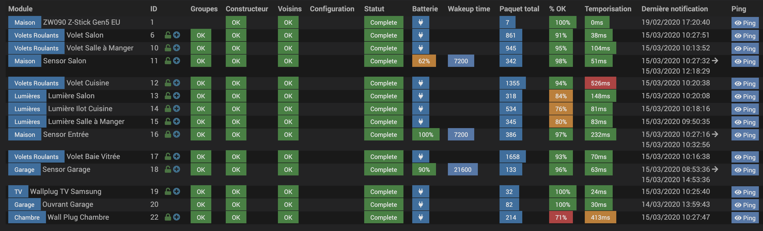

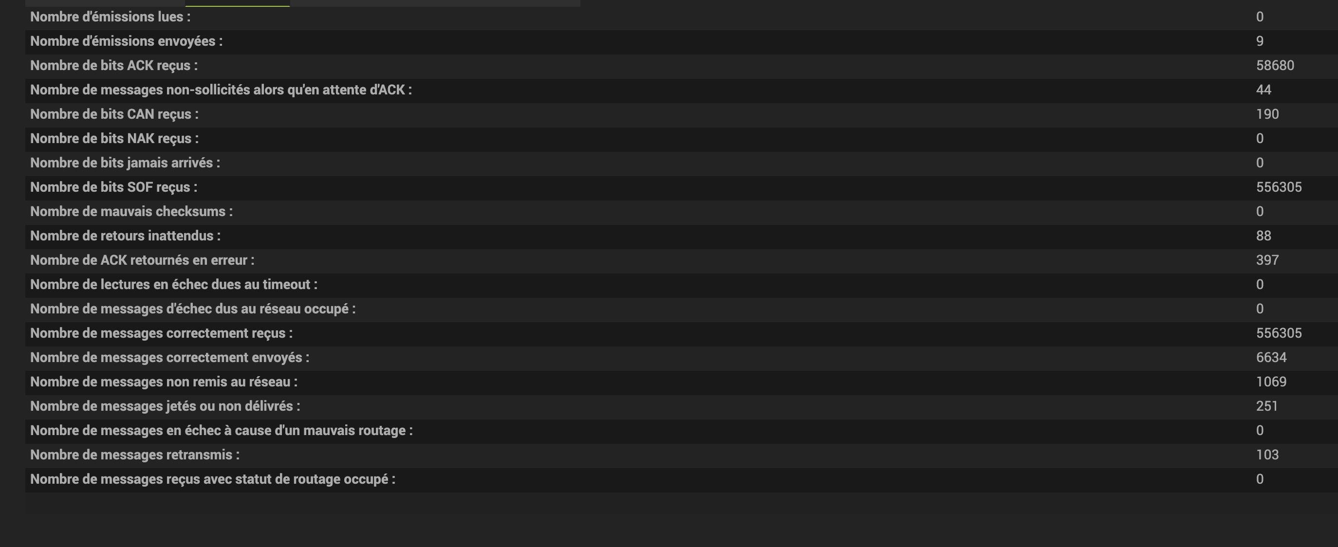

Améliorer réseau z-wave. Raté d'envoi de commande
J’ouvre ce sujet car après avoir cherché les infos, je ne trouve pas vraiment comment améliorer mon problème…
J’ai des raté de transmission sur mon réseau z-wave à la maison… Pourtant j’essai de prendre en compte les réglementations du réseau pour avoir un bon maillage…
Mais par exemple, des fois dans mes scénarios d’ouverture ou fermeture des volets, certains ne réagissent pas… Pas vraiment pratique quand je ferme les volets en partant de chez moi… Je suis obligé de vérifier s’ils se ferment bien…
Il m’est déjà arrivé d’avoir la porte du garage qui ne se ferme pas et reste ouverte toute la nuit…
Bref, pas mal de sujet parlent de ce genre de problème…
Est-ce que quelqu’un qui connait bien ce réseau pourrait me dire comment amélioré mon réseau ?
J’ai fait plusieurs fois les manips de: soigné le réseau, ping des commandes… Mais ça change rien.
Au passage, je suis sur raspberry pi 3B+ avec jeedom V4
Voilà quelques captures d’ecran:

Voilà, si vous avez des infos à me donner, ça serait super!
Merci d’avance de votre aide, et merci de m’avoir lu!
Il faut inclure tes modules en mode non sécurisé.
Merci de ton retour @Jeandhom,
Mais pour des volets roulants, il n’y a pas un risque de sécurité en mode non sécurisé?
Sauf si tu as changé la clé de chiffrement qui est inscrite en dur dans le #plugin-openzwave, les modules inclus en mode sécurisé ne sont pas si sécurisés que ça.
Ok, merci de ton aide.
Effectivement, j’ai rien changé dans le plugin-openzwave…
Je me demande quand même pourquoi j’ai une valeur en rouge dans « temporisation », alors que les volets sont tous plus ou moins à côté…
Pour le « wallplug chambre », étant à l’étage, je comprend pouquoi il à un %ok en rouge… Mais les autres…
Tu as bien le bon ratio équipement secteur / batterie ?
Merci de ton retour @bartounet,
Sur 13 équipements, j’en ai 3 sur batterie
Ca devrait être bon.
En effet a part la distance et l’inclusion non sécurisé je vois pas.
