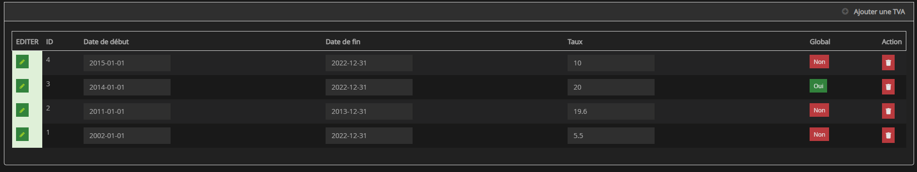

  • Je suis en compteur HP/HC, dans la configuration, je ne peux pas mettre de TVA sur le prix du Kwh, est-ce normal ?

  • pour la TVA du prix du kWh, le plugin prend par défaut celle qui est notifié « Global » à oui
