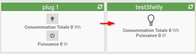

je viens d’acheter des prises shelly plug et j’ai installé ton plugin.
Tout fonctionne bien, j’ai juste une remarque pour pouvoir améliorer le plugin.
actuellement, le bouton allumer et différent du bouton éteindre. mais si je le renomme en on et off, le core de jeedom comprend que c’est 2 commandes qui sont liées et ne met plus que 1 bouton permettant de basculer d’une position a l’autre. c’est cette procédure que j’utilise déja dans d’autres plugin. ce que je trouve plus sympa.
c’est là que se pose le problème, le retour d’état de la prise n’est pas liée aux commandes et donc le core ne sait pas qu’il y a eu un changement. est ce que cette fonctionnalité est envisageable dans le plugin? cela m’éviterait de devoir créer un virtuel pour chaque prise, ce qui au final est dommage et lourd.
Merci de m’avoir lu :slight_smile:
Chez moi, cela fonctionne comme tu le souhaites, as-tu bien ajouté dans les commandes “action” On et Off , la commande info Statut?
